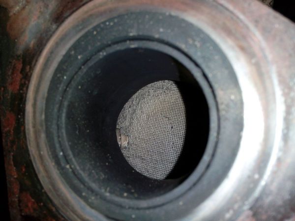

Svobodnyi Опубликовано 12 марта, 2019 Поделиться Опубликовано 12 марта, 2019 В 21.11.2018 в 23:28, sacrificed сказал: замена датчиков распредвала не поможет. Если отловить момент возникновения данных ошибок, то можно заметить, что эти ошибки в памяти компа авто фиксируются только при заводке на холодную. У меня ошибка как Р1335, так и Р0021 возникали после достижения температуры ОЖ 41*С. В 21.11.2018 в 23:28, sacrificed сказал: Далее, когда вы заводите авто на холодную масло должно подаваться к фазикам быстро (если исправен клапан обратки и есть оставшееся масло в головке блока), а из-за того что его в головке блока нет, оно подается медленно, фиксируется ошибка по фазам и быстро изнашивается фазик. Дело в том, в фазовращателях есть фиксирующие их начальное положение плунжеры. Эти плунжеры фиксируют положение фазовращателей даже без давления масла - они подпружинены. И вот когда входные кромки этих плунжеров изнашиваются от работы фазовращмтелей, то они перестают выполнять свою функцию правильно и срабатывают только когда под ними со стороны пружины появляется давление масла. Вывод я такой сделал потому, что дренажные клапана в головках я не менял, но когда поменял фазовращатели, то при запуске даже после продолжительной стоянки они не трещали. Бес 1 Ссылка на комментарий
sacrificed Опубликовано 12 марта, 2019 Поделиться Опубликовано 12 марта, 2019 16 минут назад, Svobodnyi сказал: У меня ошибка как Р1335, так и Р0021 возникали после достижения температуры ОЖ 41*С. Дело в том, в фазовращателях есть фиксирующие их начальное положение плунжеры. Эти плунжеры фиксируют положение фазовращателей даже без давления масла - они подпружинены. И вот когда входные кромки этих плунжеров изнашиваются от работы фазовращмтелей, то они перестают выполнять свою функцию правильно и срабатывают только когда под ними со стороны пружины появляется давление масла. Вывод я такой сделал потому, что дренажные клапана в головках я не менял, но когда поменял фазовращатели, то при запуске даже после продолжительной стоянки они не трещали. У меня при фиксации ошибки P0021 температура ОЖ равна температуре на улице, то есть можно сделать вывод, что ошибка фиксируется при заводке (на холодную). Это понятно, что изнашиваются кромки, но вопрос тогда такой - по какой причине эти кромки так быстро изнашиваются? Потому как у меня снова застучали НОВЫЕ фазики через 21 тыс. пробега после их замены... Ошибка P0021 при этом тоже постоянно появлялась, из-за этой ошибки скорее всего и произошел очень быстрый износ кромок. Быстрый износ фазиков это следствие ошибок P0011, P0021, а нужно найти причину их возникновения. Ссылка на комментарий
Svobodnyi Опубликовано 13 марта, 2019 Поделиться Опубликовано 13 марта, 2019 В 12.03.2019 в 13:58, sacrificed сказал: Это понятно, что изнашиваются кромки, но вопрос тогда такой - по какой причине эти кромки так быстро изнашиваются? Возможно из-за материала. В 12.03.2019 в 13:58, sacrificed сказал: Потому как у меня снова застучали НОВЫЕ фазики через 21 тыс. пробега после их замены... У меня через 10 ТК затрещали (взможную причину я описал ранее - попадание в масло абразивной пыли от катализаторов, потому как было оч. сильное сапунение при разрушающихся катализаторах и расход масла - примерно 1 л на 200 км), мотор отремонтировали, продолжаю эксплуатацию, но Р0011 и Р0021 пока что нет. Так же были изношены крышки фазовращателей (больше, чем те, которые стояли ранее), крышки поставили от старых фазовращателей. Ошибки 0011 и 0021 это ошибки по таймингу (я так понимаю текстовый перевод с английского значения этих ошибок), то есть по времени срабатывания фазовращателей - превышается время отзыва по сигналам датчиков РВ на команду по перестановке фазовращателей от ЭБУ. Поэтому, думаю, что Р0011и 0021 это следствие износа. а не причины. Бес 1 Ссылка на комментарий
sacrificed Опубликовано 14 марта, 2019 Поделиться Опубликовано 14 марта, 2019 9 часов назад, Svobodnyi сказал: Поэтому, думаю, что Р0011и 0021 это следствие износа. а не причины. С этими ошибками вообще мистика какая-то - на одном авто одни признаки, на другом - совершенно другие. У меня авто масло не ест вообще (тьфу-тьфу) - от замены до замены, при этом ошибка P0021 фиксировалась практически сразу же после замены фазиков на новые - поэтому по поводу того, что ошибка возникает из-за изношенных фазиков позволю себе не согласится. Склоняюсь я в сторону неправильной циркуляции масла ну или все, что с этим связано, давление и тд и тп. Ссылка на комментарий
Svobodnyi Опубликовано 14 марта, 2019 Поделиться Опубликовано 14 марта, 2019 (изменено) 15 часов назад, sacrificed сказал: Склоняюсь я в сторону неправильной циркуляции масла ну или все, что с этим связано, давление и тд и тп. Смотрите чистоту сеток на соленоидах фазовращателей и чистоту и легкость хода самих клапанов, возможно подзабиты маслоканалы, ну и возможно засоряются каналы в самих фазерах. Померяйте давление масла механическим манометром, наконец. Ошибки 0011 и 0021 возникают при перекладке фазовращателей, при запуске двигателя они возникать не должны. 15 часов назад, sacrificed сказал: при этом ошибка P0021 фиксировалась практически сразу же после замены фазиков на новые - поэтому по поводу того, что ошибка возникает из-за изношенных фазиков позволю себе не согласится. Это может быть одна из причин, т к. износ фазовращателей может быть таким, что ротор (подвижная часть) фазера может просто болтаться внутри статора (неподвижной части - корпуса). Сам фазорегклятор у нас точно такой же, как на видео, отличается только зубчатое колесо.. Изменено 14 марта, 2019 пользователем Svobodnyi дополнение Бес 1 Ссылка на комментарий
sacrificed Опубликовано 15 марта, 2019 Поделиться Опубликовано 15 марта, 2019 8 часов назад, Svobodnyi сказал: Смотрите чистоту сеток на соленоидах фазовращателей и чистоту и легкость хода самих клапанов, возможно подзабиты маслоканалы, ну и возможно засоряются каналы в самих фазерах. Я менял фазорегуляторы, соленоиды фазиков и датчики распредвалов - все было новое, НО ошибка P0021 все равно появлялась... Ездил к разным спецам, даже дошло до того, что новый ремень ГРМ ставили(утверждали может старый растянулся за 30тыс пробега), метки по миллиметрам сверяли, но причину этой ошибки так никто найти не смог... Бес 1 Ссылка на комментарий
Svobodnyi Опубликовано 15 марта, 2019 Поделиться Опубликовано 15 марта, 2019 8 часов назад, sacrificed сказал: но причину этой ошибки так никто найти не смог... Возможно где-то в двигателе ввиду износа есть потеря давления и из-за этого время срабатывания фазорегулятора выходит за расчетную величину. Когда я ремонтировал двигатель у меня были сильно изношены шатунные вкладыши, кроме того в нижних головках шатунов есть масляные форсунки для орошения поршней - там возможна потеря давления. Шатунные вкладыши заменил (заказывал через белорусский сайт из Европы) и вот теперь даже при трещащих при запуске фазовращателях ошибок нет. Ссылка на комментарий
