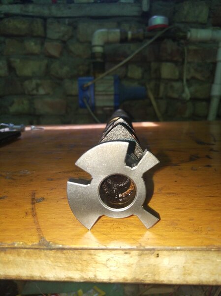

eritasard Опубликовано 13 мая, 2022 Поделиться Опубликовано 13 мая, 2022 @ZIGGY Парень тут в форуме выше, выставил фото своих распредвалов, у него метки нормально стоят тоже или нет? Ссылка на комментарий

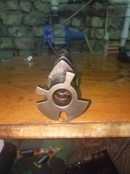

eritasard Опубликовано 15 мая, 2022 Поделиться Опубликовано 15 мая, 2022 @ZIGGY привет На следующей неделе опять попытаюсь снять распредвалы, так как втулки с метками смещены Пожалуйста, посмотри эти фото распредвалов которые я отправил, скажи, на них правильно стоят метки, как и на твоих фото? Просто на этих фотках мне будет удобнее сравнить, так как освещения и ракурс получше. Ссылка на комментарий

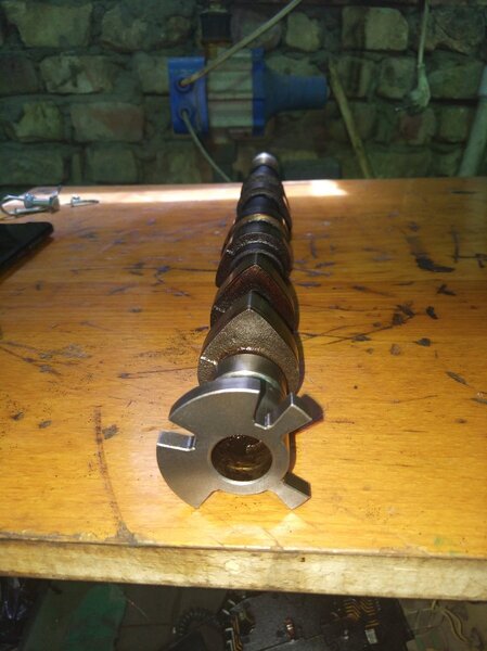

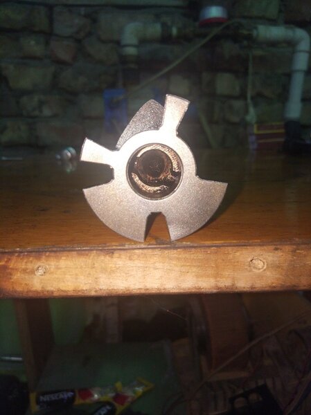

eritasard Опубликовано 17 мая, 2022 Поделиться Опубликовано 17 мая, 2022 @ZIGGY добрый день Снял я ещё раз оба распредвала, посмотри пожалуйста ещё раз на фотографии, скажи какая кулачковая втулка не на месте по твоему мнению, если твой опыт позволяет определить визуально, мне немного не понятно, вроде сравнивали по твоим фоткам и не замечаем какого-то значительного смещения. Просьба дружище, не оставляй меня без своего наработанного опыта в этой теме, подскажи, очень нуждаюсь. Сделал ещё пару фоток, чтоб было может яснее. Ссылка на комментарий
ZIGGY Опубликовано 17 мая, 2022 Поделиться Опубликовано 17 мая, 2022 @eritasard рисовал на глаз в пэнте))) зад зад похож, перед провернут Подбор автомобилей Peugeot\Citroen, подробности "Понакупят шнурков по объявлению, а пользоваться не умеют!" © Enzo С4-С5-С6-С4P-5008 Ссылка на комментарий
eritasard Опубликовано 17 мая, 2022 Поделиться Опубликовано 17 мая, 2022 @ZIGGY спасибо дружище Выручил, ото мы прям не можем определиться по какому валу ровнять. Завтра попробуем подогнать кулачок на заднем распредвале к отверстию датчика и посмотрим как будет себя вести кулачок переднего распредвала. ZIGGY скажи ещё пожалуйста, может и тут у тебя наработанный опыт, кулачки на переднем и заднем распредвалах , они же вроде должны одновременно проходить датчики распредвала? Ссылка на комментарий
ZIGGY Опубликовано 17 мая, 2022 Поделиться Опубликовано 17 мая, 2022 Наверное все же нет Подбор автомобилей Peugeot\Citroen, подробности "Понакупят шнурков по объявлению, а пользоваться не умеют!" © Enzo С4-С5-С6-С4P-5008 Ссылка на комментарий
