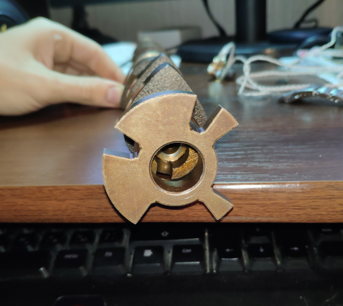

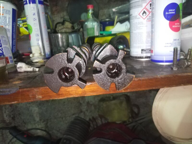

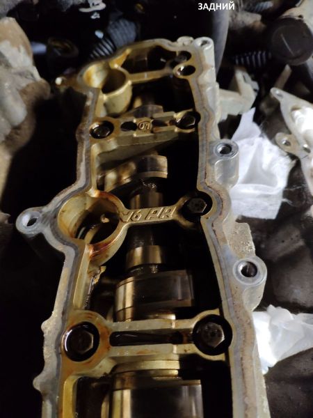

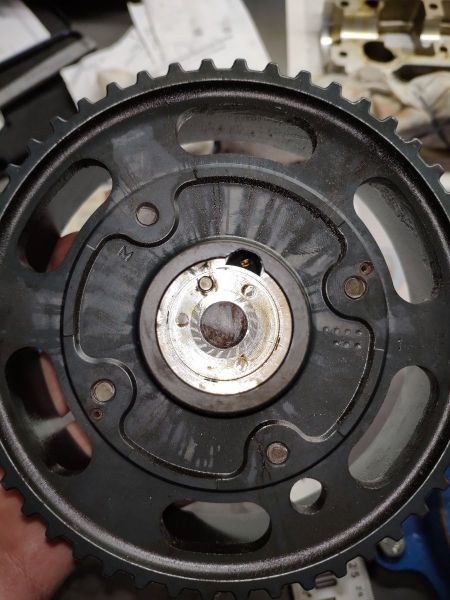

Sentteriys Опубликовано 2 октября, 2019 Поделиться Опубликовано 2 октября, 2019 Всем доброго времени суток. Вот и решил побороть p1335 (причем ошибки висят две p1335, видимо по одной на голову) на своем ES9A...начитавшись всех этих страстей решил сращу вскрывать крышки распредвалов и смотреть как стоят задающие диски (ремень выставлен по меткам): Сравнив эти положения с видео https://www.youtube.com/watch?v=KzOgndQV048 (показано как должен стоять РВ на задней голове) и https://www.youtube.com/watch?v=-Dejx57pe4o&t=674s (видно как стоит РВ на передней голове) пришел к выводу что задающие диски сместились...решил снять РВ. Когда РВ оказались у меня в руках я сравнил их с фото в БЖ https://www.drive2.ru/l/477357097441296512/ .. и не нашел никаких отличий, получается что мои РВ исправны? (пытался сфоткать максимально также как в БЖ, но на втором фото у меня задающий диск уже спрессован и приложен к РВ так как он на нем сидел изначально) На внутренней части спрессованного диска видно что смещения не было: Так вот что получается, валы с виду нормальные без смещения задающих дисков, но когда ГРМ стоит по меткам видно что задающие диски не соответствуют местам показанным на видео. Доп информация: по двигателю только 2 ошибки, и обе p1335. Фазики на холодный первый пуск рычат менее секунды, при остальных режимах работы рыков нет. Ошибки 1335 появляются сразу после пуска двигателя. Клапана фазиков сыроваты (менял посадочное уплотнительное кольцо, так же чуть давит через разъем куда подключается кабель) . Может этот сдвиг из-за износа фазиков? Вот так они выглядят при взоре сзади (штифты на обоих стоит в одинаковых местах относительно шкива) В общем ребят какие есть идеи по всему этому безобразию) Ссылка на комментарий
sacrificed Опубликовано 2 октября, 2019 Поделиться Опубликовано 2 октября, 2019 36 минут назад, Sentteriys сказал: Насколько я понимаю, пока вы не решите проблему с P1335 остальные ошибки - P0011/21 у вас не появятся, а после, очень даже вероятно. Не поленился, глянул распредвал на заднюю голову (дома лежит трофейный), по положению втулки - у вас она стоит правильно (насколько я смог сравнить по вашему фото). Возникает вопрос - втулка стоит на распредвале правильно, а ошибка есть - с таким я еще не встречался. Ссылка на комментарий
Sentteriys Опубликовано 3 октября, 2019 Поделиться Опубликовано 3 октября, 2019 @sacrificed думаю раз РВ в норме собрать все обратно, вдруг при замене ремня ГРМ, которая проводилась при предыдущем хозяине, не правильно чего-либо сделали. В одном местном сервисе мне сказали что на двигателях с подобными фазиками сложно и геморно обратно все собрать, якобы при установке обратно фазика его нужно "заводить" в определенное положение/угол и потом накидывать ремень...подскажите так ли это? Не натыкался ни на один толковый мануал по установке фазика/ГРМ на место. Ссылка на комментарий
avamonster Опубликовано 3 октября, 2019 Автор Поделиться Опубликовано 3 октября, 2019 1335 это либо фазик, либо его соленоид с клапаном, либо задающий диск на распреде свернут, либо неисправен сам датчик положения распреда , либо проблемы с проводкой до датчиков или до соленоидов. Ну либо комбинация вышеописанного. И там два фазика-соленоида-датчика ? фазик действительно при установке не должен туда сюда болтаться, там поршенек-цилиндр с пружинкой его фиксирует в крайнем положении "на холодную". А потом давлением масла этот цилиндр выталкивает, и фазорегулятор начинает регулировать. При условии что все исправно ? Соотсна, перед установкой ремня фазик нужно ввести в этот концевое положение, он защелкнется, и не будет болтаться, никакого геморроя с установкой ремня на зафиксированный на распреде шкив - нет. А вот если он болтается и не фиксируется со щелчком - разбирать-перебирать, или менять шкив с фазиком в сборе на новый за триста баксов, или менять фазик на расточенный токарем реношный ($80-90), все это уже сто раз пережевано и расписано с картинками, гуглите. Вот чтиво (Спасибо Зигги, палате№6 и всем неизвестным героям, добившим проблему) https://www.drive2.ru/l/477357097441296512/ https://www.drive2.ru/l/482884617272033321/ https://www.drive2.com/l/504025202217190276/ Бес 1 WBR, AVAmonster Ссылка на комментарий
Sentteriys Опубликовано 7 октября, 2019 Поделиться Опубликовано 7 октября, 2019 Не стал писать сразу, решил покататься пару дней. В общем собрал я все обратно, грм выставил на защелкнутых фазиках...езжу 3й день, по двигателю нет ни одной ошибки, машина наконец-то поехала! Бес 1 Ссылка на комментарий

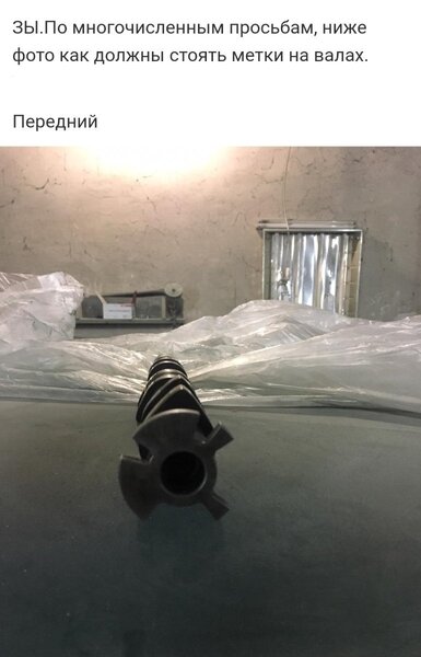

ZIGGY Опубликовано 3 мая, 2022 Поделиться Опубликовано 3 мая, 2022 @eritasard https://www.drive2.ru/l/477357097441296512/ Здесь есть фото Бес 1 Подбор автомобилей Peugeot\Citroen, подробности "Понакупят шнурков по объявлению, а пользоваться не умеют!" © Enzo С4-С5-С6-С4P-5008 Ссылка на комментарий
eritasard Опубликовано 5 мая, 2022 Поделиться Опубликовано 5 мая, 2022 @ZIGGY спасибо Показал я вашу статью своему мастеру, вроде ему понятно, думаю что разберёмся. А если оба распредвала сбежали, тогда как можно будет выставить точно или такой диагноз не реально...? Я просто хотел бы с кем нибудь, из вас ( кто уже знает как да что) на связи быть, когда разберём, может вдруг не предвиденные обстоятельства вылезут, а так было бы с кем посоветоваться))) Просто судя по работе которую Свободный провел в борьбе с этими ошибками, я надеялся в случае возникновения вопросов при разборке распредвалов, на его совет. Но в любом случае, спасибо вам всем за развитие данной темы, незнаю ребят, что бы я делал, не наткнувшись на эту вашу тему. Ссылка на комментарий

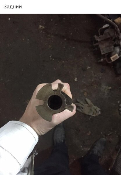

ZIGGY Опубликовано 5 мая, 2022 Поделиться Опубликовано 5 мая, 2022 @eritasard фотки как надо есть. Насколько помню у меня там обоих рв есть фотки. Надеятся на кого то по телефону не самая лучшая затея. Если человек готов сделать так пусть делает. Раньше было сложно потому что было не понятно что за ошибка, сейчас все легко потому что понятно что делать. По возможности сразу новые фазорегуляторов ставить, у меня ошибки по фазикам появились буквально километров через 100 после ремонта рв(до того менял, проехал на них около 20-30 тыс), то есть за счёт смещения рв новые фазики сильно быстро стали хворать Подбор автомобилей Peugeot\Citroen, подробности "Понакупят шнурков по объявлению, а пользоваться не умеют!" © Enzo С4-С5-С6-С4P-5008 Ссылка на комментарий

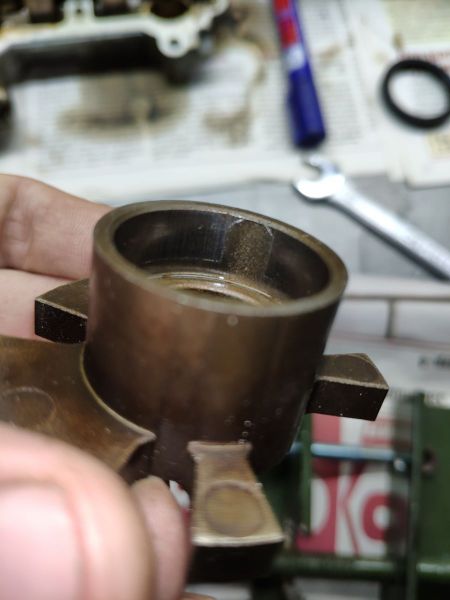

eritasard Опубликовано 11 мая, 2022 Поделиться Опубликовано 11 мая, 2022 @ZIGGY привет Скажи пожалуйста, у тебя на фото обозначены правильное расположение кулачков на распредвалах, передний и задний Хотел уточнить, передний это со стороны ближе к радиатору, а задний это который со стороны лобового стекла? Почему спрашиваю, потому что некоторые считают передний от первой свечи Ссылка на комментарий
eritasard Опубликовано 12 мая, 2022 Поделиться Опубликовано 12 мая, 2022 @Sentteriys здорова Скажи пожалуйста, получается, на фото твоих распредвалов которые ты загрузил, правильное расположение меток на обоих рв? В 03.10.2019 в 00:38, sacrificed сказал: Ссылка на комментарий
ZIGGY Опубликовано 12 мая, 2022 Поделиться Опубликовано 12 мая, 2022 @eritasard передний от первой свечи?))) При продольном расположении мотора что-ли?))) Передний это передняя к бамперу ГБЦ) Подбор автомобилей Peugeot\Citroen, подробности "Понакупят шнурков по объявлению, а пользоваться не умеют!" © Enzo С4-С5-С6-С4P-5008 Ссылка на комментарий

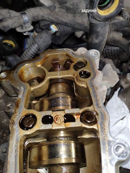

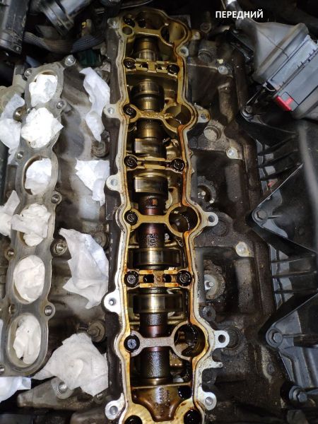

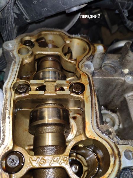

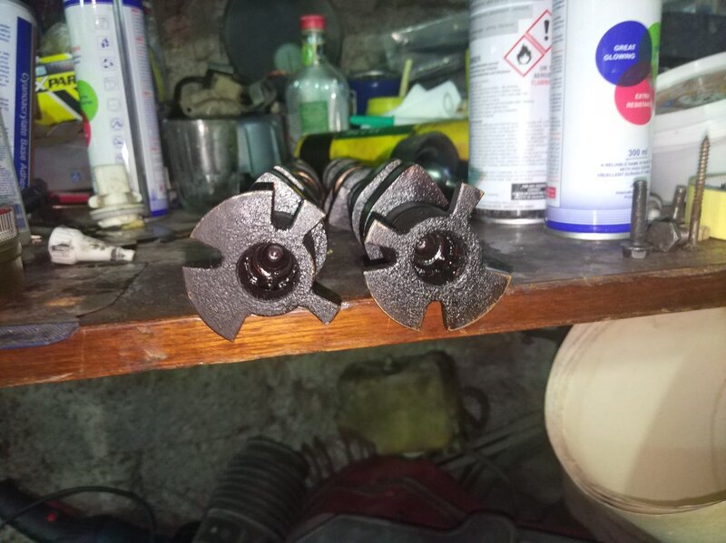

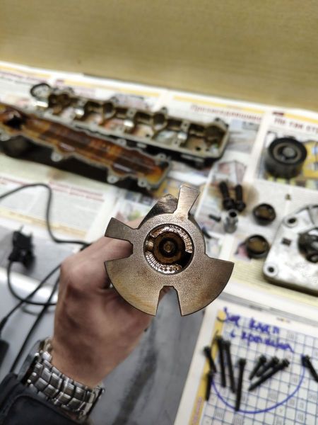

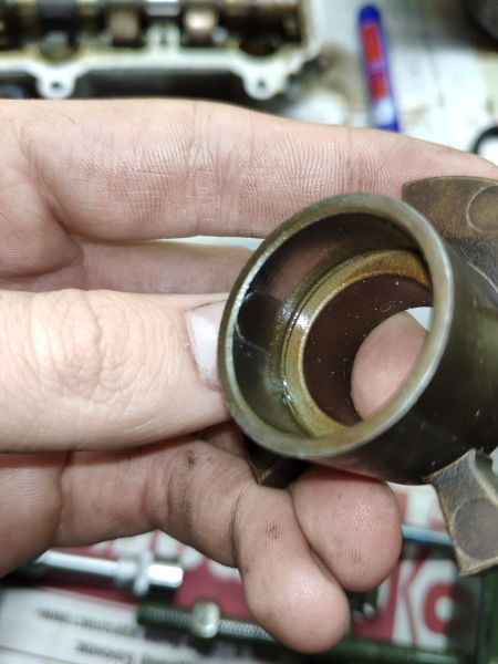

eritasard Опубликовано 13 мая, 2022 Поделиться Опубликовано 13 мая, 2022 @ZIGGY @ZIGGYоткрыли мы распредвалы, поглядели, не обнаружили смещений на метках.ниже загружу фото, посмотри пожалуйста тоже, вроде получается смещения не было? Но у нас обнаружилась другая возможная причина, предыдущие мастера, когда закрывали клапанные крышки залили так герметиком, что он стек вниз и закрыл половину площади магнита датчика распредвала, причём обоих. Может в этом была проблема)) (очень хочется надеяться) Завтра всё соберём и проверим, если по распредвалам нет проблем. Если можно ZIGGY, посмотри на фотки, скажи, метки по распредвалам нормально стоят? Мы сверяли по твоим воткам, вроде как должны быть. Только что, eritasard сказал: @ZIGGY @ZIGGYоткрыли мы распредвалы, поглядели, не обнаружили смещений на метках.ниже загружу фото, посмотри пожалуйста тоже, вроде получается смещения не было? Но у нас обнаружилась другая возможная причина, предыдущие мастера, когда закрывали клапанные крышки залили так герметиком, что он стек вниз и закрыл половину площади магнита датчика распредвала, причём обоих. Может в этом была проблема)) (очень хочется надеяться) Завтра всё соберём и проверим, если по распредвалам нет проблем. Если можно ZIGGY, посмотри на фотки, скажи, метки по распредвалам нормально стоят? Мы сверяли по твоим воткам, вроде как должны быть. С лева передний Ссылка на комментарий
ZIGGY Опубликовано 13 мая, 2022 Поделиться Опубликовано 13 мая, 2022 @eritasard по фоткам внимательно посмотри, оба смещены. Подбор автомобилей Peugeot\Citroen, подробности "Понакупят шнурков по объявлению, а пользоваться не умеют!" © Enzo С4-С5-С6-С4P-5008 Ссылка на комментарий
eritasard Опубликовано 13 мая, 2022 Поделиться Опубликовано 13 мая, 2022 @ZIGGY @ZIGGY 16 часов назад, eritasard сказал: @ZIGGY@ZIGGY Привет Блин наверное я выгляжу глупо, но пожалуйста подскажи какой распредвал в какую сторону сдвинулся? Мы держали их в руках и сравнивали с твоими фотками и не заметили каких либо существенных признаков сдвига, может действительно мы не заметили сдвигов. ZIGGY, если можно, подскажи пожалуйста, какой распредвал в какую сторону сдвинулся, может нам яснее будет, а если ещё сможешь сказать приблизительно на сколько мм, просто было бы классно. Спасибо заранее, надеюсь на понимание. Ссылка на комментарий
