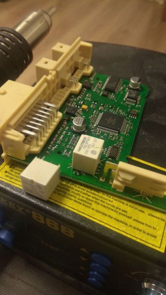

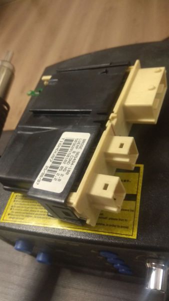

fantotzzy Опубликовано 19 октября, 2020 Поделиться Опубликовано 19 октября, 2020 Привет! Мое решение проблемы - замена реле на плате контроллера внутри водительской двери, рядом с моторчиком. Блок первоначально диагностировал на слух - когда не работает окно, реле не щелкает.( В других окнах при этом слышатся щелчки при попытке поднять поднятые окна). Разобрал, считал маркировку, заказал на Али за 150р. Шло месяц.Называется Nec ex2-2u1j. Есть на Авито от 350р. Меняется паяльным феном за 10 минут. Спойлер алш и Бес 2 Ссылка на комментарий
