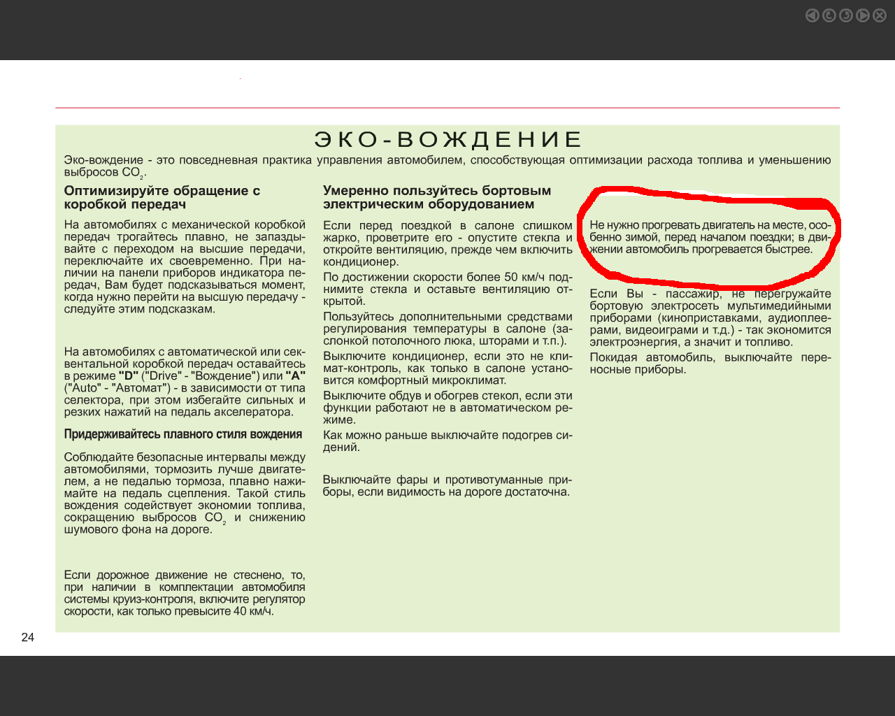

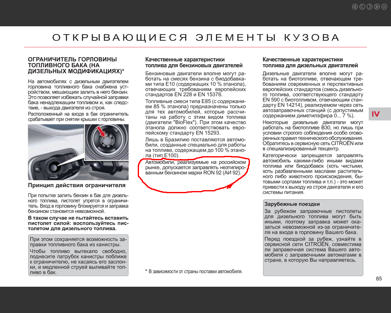

Josef Опубликовано 13 июня, 2013 Автор Поделиться Опубликовано 13 июня, 2013 (изменено) В 13.06.2013 в 07:59, 'С_Г' сказал: Найдите сами и почитайте. пожалуйста:пыс: моя как раз "трассовая" топливо.bmpПолучение информации... эко-вождение.bmpПолучение информации... Изменено 13 июня, 2013 пользователем Швейк HASTA LA VICTORIA SIEMPRE! Ссылка на комментарий
С_Г Опубликовано 13 июня, 2013 Поделиться Опубликовано 13 июня, 2013 (изменено) Со слов это,со слов.Любой владелец поломавшегося агрегата заявит,что он не причем и делал все,как надо. Швейк, Выкинте это старье.В современных мануалах написано совсем другое. 'Швейк' сказал: моя как раз "трассовая Тогда мой совет-не пытайтесь достигнуть"максималки" ине ездите внатяг. Изменено 13 июня, 2013 пользователем С_Г Fund 1 Ссылка на комментарий
Josef Опубликовано 13 июня, 2013 Автор Поделиться Опубликовано 13 июня, 2013 "это старье" взято отсюда: service.citroen.com/ddb/ для автомобилей, выпущенных после 01.06.2012г. Так что там в суперсовременном мануале? HASTA LA VICTORIA SIEMPRE! Ссылка на комментарий
С_Г Опубликовано 13 июня, 2013 Поделиться Опубликовано 13 июня, 2013 Провокация! Нету этого ни в моем мануале,ни в мануале отсюда:http://www.citroen.ru/Resources/Content//RU/PDF/C5_manual_citroen.ru.pdf Ссылка на комментарий
