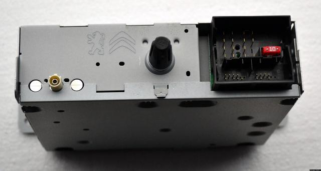

FreeTiller Опубликовано 25 мая, 2013 Поделиться Опубликовано 25 мая, 2013 Про конвертер думал. У нас антенна активная, питание идет по проводу. Какой конвертер может подойти? Даже если и так, то в Москве даже гвоздь в антенном гнезде -это уже антенна!) "Задница" гамнитолы всегда доступна для творчества: Антенное гнездо слева. Питание взять с прикуривателя или с магнитолы. Конвертеры УКВ есть в любом радиомагазине страны! Можно поставить антенный переключатель: либо антенна напрямую, либо через конвертер. И ничего .... телепортировать через инет не надо!) Ссылка на комментарий
