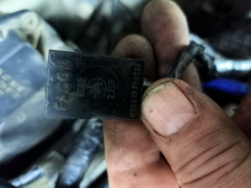

Kokka Опубликовано 20 мая, 2013 Поделиться Опубликовано 20 мая, 2013 (изменено) куда дожен идти желтый провод и к чему должен подключаться черный конденсатор и каково его назначение вообще? спасибо. Изменено 20 мая, 2013 пользователем Kokka Ссылка на комментарий

Kryakva Опубликовано 17 июня, 2013 Поделиться Опубликовано 17 июня, 2013 Ну да, яндекс по запросу Facon дает: Силовые конденсаторы фирм FACON и DUCATI.. Дальше думаю форумчане подскажут зачем его туда присобачили. Вроде в стоке таких штук не видел в С3, похоже кто-то что-то "дорабатывал" Говорить всегда труднее как раз тогда, когда стыдно молчать! Ссылка на комментарий
boris_1502 Опубликовано 25 июня, 2013 Поделиться Опубликовано 25 июня, 2013 куда дожен идти желтый провод и к чему должен подключаться черный конденсатор и каково его назначение вообще? спасибо. Похоже что этот кондер стоит для фильтрации ВЧ помех по цепи питания. По крайней мере я другого применения ему не придумал... Он у меня стоял на левой шпильке крепления высоковольтной катушки зажигания(моноблок на четыре свечи). Так я по неопытности скрутил голову этому кондеру когда пробирался к свечам. С тех пор без него пару лет катаюсь. Проблем особых не обнаружил... Но буду рад услышать мнение гуру ибо я просто предполагаю. Ссылка на комментарий
dol Опубликовано 25 июня, 2013 Поделиться Опубликовано 25 июня, 2013 Ну да, яндекс по запросу Facon дает: Силовые конденсаторы фирм FACON и DUCATI.. Дальше думаю форумчане подскажут зачем его туда присобачили. Вроде в стоке таких штук не видел в С3, похоже кто-то что-то "дорабатывал" Стояли на первых С3 с двигателем TU3. Похоже что этот кондер стоит для фильтрации ВЧ помех по цепи питания. По крайней мере я другого применения ему не придумал... я просто предполагаю. Совершенно верно. Ссылка на комментарий
B112 Опубликовано 10 октября, 2013 Поделиться Опубликовано 10 октября, 2013 Фильтр. У меня тоже 2 года уже валяется на одном проводе, руки не доходят припаять второй. Ссылка на комментарий

Алексей Хабарное Опубликовано 21 марта Поделиться Опубликовано 21 марта @Kryakva @Kryakva @Kryakva у меня тоже такой есть С одним проводом, второй может быть как крепеж-масса должен выглядеть Ссылка на комментарий
