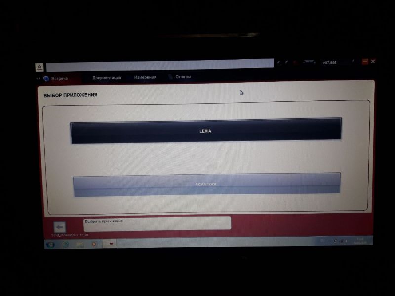

and8rei Опубликовано 25 сентября, 2020 Поделиться Опубликовано 25 сентября, 2020 @A20C Измерил на 4 ноге катушки - нет ничего. На 15 преде тоже тишина. Бросил плюс на 15 пред. На 4 на катушке появилось 12 вольт. Пришёл новый датчик колена. 460 Ом сопротивление на нём. Поставил на место. Попробовал завести вместе с соплёй на 15 преде. Ни-че-го. Поставили в конце концов лексию на комп. V07.855 Запускаю. Вин и автомобиль автоматически не определяются. Вбиваю руками. Просит OPR. Ввожу. Просит выбрать приложение. Лексия или скантул. И всё. На этом процесс останавливается. Дальше не идёт. Какое из приложений не выбирай - бесполезно. Вот такая вот печаль. Ссылка на комментарий

defekt Опубликовано 25 сентября, 2020 Поделиться Опубликовано 25 сентября, 2020 Винда какая? Если 64 бит, лексия не запустится. Самый надёжный ремонт машины выглядит так: откручивается крышечка бензобака и к ней прокручивается новый автомобиль. Во всех остальных случаях возможны шероховатости. Ссылка на комментарий
and8rei Опубликовано 26 сентября, 2020 Поделиться Опубликовано 26 сентября, 2020 @defekt Устанавливал не я. Компьютерщик. Сначала на ноутбуке стояла ХР. Не получалось установить никак. Потом он семёрку туда поставил и диаг бокс установил. Три разные версии туда пробовал с рутрекера. И только одна пошла. Вот я и не пойму в чём дело. То ли это лексия не работает. То ли в сканере косяк какой. То ли для шнура драйвер не подходит. Но на 15 преде питания нет. Давал на него перемычкой плюс, но безрезультатно - не заводится машина. Без диагностики никак, а она тоже не фурычит... Ссылка на комментарий
defekt Опубликовано 26 сентября, 2020 Поделиться Опубликовано 26 сентября, 2020 На мой компьютер правой кнопкой мыши и выбираешь свойства. Там все будет написано, какая система. Если Х64, лексия не взлетит. Дальше давай пробовать заводить без диагностики.? Всего три причины, почему двигатель не запускается: нечему гореть, некому поджечь, нет компрессии. Насос жужжит, не факт, что качает. Надо проверить давление. Либо сдернуть трубку подачи с рампы, либо нажать на ниппель, который под колпачком со стороны воздушного фильтра. При включении зажигания или прокрутке, струя должна бить ощутимо. Если с подачей всё хорошо, идем дальше. Крутим стартером и выкручиваем свечи. Если свеча мокрая и пахнет бензином, значит управление форсунками есть. сразу отбрасываем варианты BSI, датчик коленвала и прочую муру. Дальше надо проверить искру. На этом моторе не так просто, но исхитриться можно. Например перевернуть катушку, воткнуть в нее свечи и обмотать резьбовую часть оголенным проводом и на массу его. Ну и последнее проверить крутится ли распредвал при прокрутке. Открутить два болтика на верхнем кожухе ремня грм и снять кожух. Проверяй, единственно я сегодня тут не смогу отвечать до позднего вечера. Самый надёжный ремонт машины выглядит так: откручивается крышечка бензобака и к ней прокручивается новый автомобиль. Во всех остальных случаях возможны шероховатости. Ссылка на комментарий

and8rei Опубликовано 28 сентября, 2020 Поделиться Опубликовано 28 сентября, 2020 Нет напряжения на катушке и форсунках. Потому что нет его на 15 предохранителе в подкапотном блоке предов. Давление топлива есть в рампе. Бензонасос исправный. Проверял подключая перемычку на 15 пред. Операционка на ноутбуке 64 разрядная. Виндовс 7. Получается лексия поэтому не запускается? Но диагбокс то запускается и запрашивает вин и опр. Но когда доходит дело до выбора приложения лексия или скантулс ни то ни это не срабатывает. Нужно точно знать переустанавливать ли виндовс 7 на ХР или дело не в этом. И какая версия из лексий стабильная, без глюков. Мне для своего авто нужно. А оно 2010 года выпуска. Сейчас стоит версия лексии 07.855 Может установить более раннюю, но стабильно работающую? Подскажите пожалуйста. Диагностов всех обзвонил. Никто не может. Все заняты. А машина очень нужна, позарез! Ссылка на комментарий
defekt Опубликовано 28 сентября, 2020 Поделиться Опубликовано 28 сентября, 2020 6 часов назад, and8rei сказал: Система 64 разрядная. Получается лексия поэтому не запускается? Да, из-за этого. Без разницы семерка будет или XP, но система должна быть 32х разрядная. Иначе лексия из-под диагбокса не запустится. 6 часов назад, and8rei сказал: Сейчас стоит версия лексии 07.855 Это версия диагбокса. А для твоей машины хватит и просто установленной лексии, но как отдельная программа. Она кстати и покажет больше по этой машине, чем эта урезанная лексия, которая запускается из-под диагбокса. Надеюсь не запутал окончательно. 6 часов назад, and8rei сказал: Давление топлива есть в рампе А оно когда там появилось? После того как принудительно подавал плюс на F15? Если на этом предохранителе не бывает плюса, то и насос не включится. И если мерить на нем напряжение, то это надо делать сразу при включении зажигания, или при прокрутке стартером. Какое совпадение, я в Торжке был в начале месяца по работе. Но комп со сканером был с собой. Коллеге по работе С4 смотрел. Самый надёжный ремонт машины выглядит так: откручивается крышечка бензобака и к ней прокручивается новый автомобиль. Во всех остальных случаях возможны шероховатости. Ссылка на комментарий
