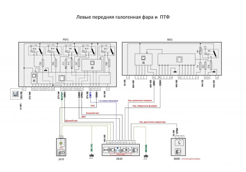

Бес Опубликовано 7 августа, 2019 Поделиться Опубликовано 7 августа, 2019 Как пить дать управляются релюхами PSF, на которые уже стоят преды... Спроси схему в теме. Природа мудра, и Всевышнего глаз Видит каждый наш шаг на тернистой дороге Наступает момент, когда каждый из нас У последней черты вспоминает о Боге... Ссылка на комментарий

Владимир Рожков Опубликовано 8 августа, 2019 Поделиться Опубликовано 8 августа, 2019 А где стоит эта управляющая релюха ? Ссылка на комментарий
Бес Опубликовано 8 августа, 2019 Поделиться Опубликовано 8 августа, 2019 19 часов назад, Бес сказал: Спроси схему в теме. Природа мудра, и Всевышнего глаз Видит каждый наш шаг на тернистой дороге Наступает момент, когда каждый из нас У последней черты вспоминает о Боге... Ссылка на комментарий
FreeTiller Опубликовано 9 августа, 2019 Поделиться Опубликовано 9 августа, 2019 В 08.08.2019 в 10:48, Владимир Рожков сказал: А где стоит эта управляющая релюха ? Нет её! Электроника управляет силовыми ключами. пс. Пояснения соединений в схеме мои, прошу при копировании ссылаться на это! Бес 1 Ссылка на комментарий
