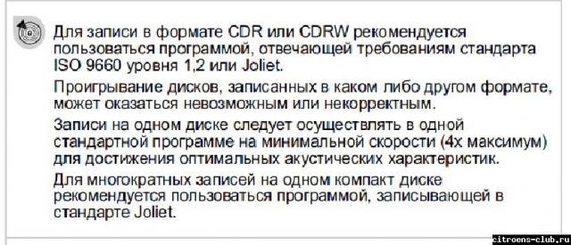

FreeTiller Опубликовано 11 мая, 2013 Поделиться Опубликовано 11 мая, 2013 И еще, что ставить для проверки будут лицензионные диски. Вот, тут стоит их послать в известном всем направлении!!! :clapping: На стр.277 мануала упоминается о правильности записи CDR и CDRW-болванок для воспроизведения на наших "балалайках"! Про лицензионную студию звукозаписи там ни разу, ни как!!! :dash1: Ещё раз копипаста: Ссылка на комментарий
