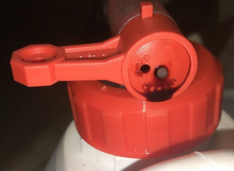

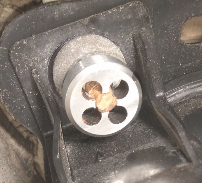

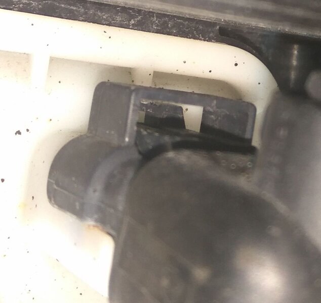

emusic Опубликовано 24 октября, 2022 Поделиться Опубликовано 24 октября, 2022 Позавчера заполнил резервуар в своем блоке 1500PJ. Процедура заняла где-то часа четыре. Первый час - переодеться, принести в гараж инструменты, подпереть колеса, чтобы не слишком перекашивало домкрат, подобрать начальный наклон домкрата с той же целью, снять пластиковую защиту, найти место для установки страховочной стойки, чтоб не мешала работе. Следующие часа полтора заняло снятие модуля. В процессе было сказано много слов благодарности в адрес профессиоанальных инженегров, применивших оригинальные инженерные решения, не дающие механику возможности расслабиться. Алюминиевый экран вокруг трубы глушителя крепится пластиковыми клипсами, центральные стержни из которых нужно вывинчивать, а не просто выдвигать. Но в одной клипсе стержень свободно вращался, не выходя наружу, а на другой после пары оборотов выкрошился шлиц. В итоге обе пришлось выдергивать плоскогубцами. По-хорошему, надо было поставить новые, но таких под рукой не было. Непонятно, что мешало крепить экран обычными шурупами. Шпилька, на которую крепится модуль, зачем-то очень толстая (резьба М8) и длинная (миллиметров сорок), и обычной короткой головкой, даже с частично вставленным ключом, гайку не захватить никак. Длинных головок у меня нет, зато нашелся комплект трубчатых ключей, но гайку удалось отвинтить примерно наполовину - резьба на шпильке радикально заржавела, и гайка упорно не сходила даже с WD-40. Пришлось навинчивать туда плашку, но крутить ее толком нельзя, поскольку нет пространства. Ворочаться на полу под машиной приходится очень осторожно, чтобы не пораниться о торчащие со всех сторон шпильки. Долго возился с электрическим разъемом, не понимая, как отжать защелку. В очередной раз с теплотой вспоминал свои тойоты, где любой разъем можно снять вслепую, на ощупь найдя защелку и надавив на нее пальцем. Такое впечатление, что европейские разработчики отрабатывают конструкцию разъема исключительно на стендах, со свободным доступом и хорошим освещением, а мысли о том, что разъем может стоять в неудобном месте, никому из них в голову не приходит. Попасть в ушко защелки тонкой отверткой не получилось - мешает вертикальная часть корпуса разъема. Пришлось согнуть приспособление из проволоки. Присадку заливал из трехлитровой канистры Bardahl. Прилагаемую длинную трубку сразу обрезал где-то сантиметров до пятнадцати, чтоб потом меньше морочиться с промыванием. Густая жижа сама по себе течет очень медленно, приходится помогать сдавливанием канистры. Канистра совершенно непрозрачная, даже яркий фонарь или бытовой светильник неспособен просветить насквозь обе стенки. Пришлось несколько раз переворачивать, отвинчивать крышку и светить фонарем внутрь, чтобы соотнести уровень с наружными рисками на канистре. На кранике есть воздушный клапан, он в процессе немного подтекает: Залил ровно полтора литра (половину канистры) - как раз максимальный объем резервуара. После этого еще часа три возился с Лексией, чтобы инициализировать новый объем. Она везде предлагает указать модель ЭБУ, которой я никогда не интересовался, и не знал, где ее взять. Потом сообразил запустить DiagBox - он определил сам. Чтобы дважды не вставать, там же обновил объем. Несколько раз запустил проверку насоса - звук работы слышен, отображаемый остаток объема уменьшается - на каждый цикл уходит где-то 2 мл. Ссылка на комментарий
