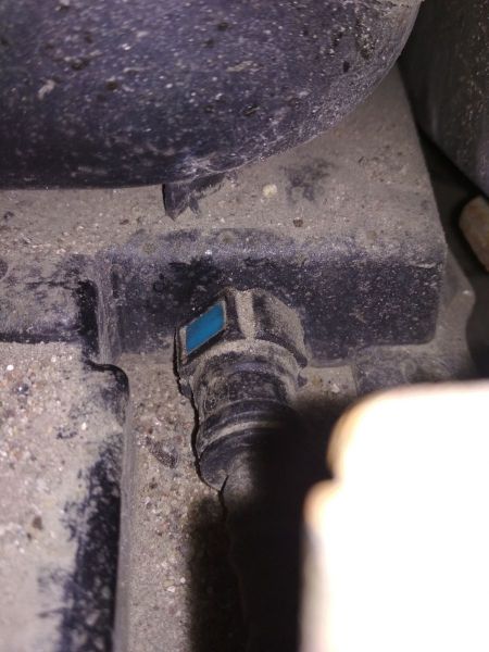

VladimirD Опубликовано 3 мая, 2019 Поделиться Опубликовано 3 мая, 2019 Здравствуйте. Напишу и здесь. Еолис 973697 и 9736A1 это одно и тоже. В первом крышка банки зелёная во второй синяя. И цена 250$ и 160$. В чем подвох. Все вообще запутался. В прошлый раз мне залили еолис 973697 ( написан номер в заказ наряде). Написал в Вильнюс на Ситроен прислали распечатку с ценами и стоит еолис под номером 9637A1 и в интернете пишут что этот номер под евро 4-5 и мотор dv6c с 10 месяца 10 года. Где правда?? Ссылка на комментарий
VladimirD Опубликовано 4 мая, 2019 Поделиться Опубликовано 4 мая, 2019 Здравствуйте. Сегодня снял колесо штуцер с синей защёлкой ( это та которая идёт по верху бочка с гофрированной трубкой). Тогда почему номер в заказ наряде 973697. ?? Ссылка на комментарий
LDS Опубликовано 4 мая, 2019 Поделиться Опубликовано 4 мая, 2019 13 часов назад, VladimirD сказал: Еолис 973697 и 9736A1 это одно и тоже. А почему ты так решил? Что за номера, ёмкости на долив? Документ есть? Скорее всего, один из них eolys176 а второй powerflex, смешивать (доливая) нельзя, но менять целиком бачок ведь можно. All we are saying is give peace a chance Ссылка на комментарий
VladimirD Опубликовано 4 мая, 2019 Поделиться Опубликовано 4 мая, 2019 Спойлер Когда четыре года назад менял бачок и еолис это указано в заказ наряде Ссылка на комментарий
LDS Опубликовано 4 мая, 2019 Поделиться Опубликовано 4 мая, 2019 14 часов назад, VladimirD сказал: Еолис 973697 и 9736A1 это одно и тоже. Где именно это написано? Я не вижу Йолис доливали? Или меняли бачок? Цель какая стоит? Чего хочешь добиться? All we are saying is give peace a chance Ссылка на комментарий
VladimirD Опубликовано 4 мая, 2019 Поделиться Опубликовано 4 мая, 2019 Меняли бачок и еолис. Сейчас опять нужно менять бачок и еолис. Что по номерам одинаковые это я не правильно сказал. Просто под синий штуцер нужно еолис с синей крышкой банки. А у меня судя по номеру при замене влили с зелёной крышкой. И какой сейчас лить. 973697 с зелёной крышкой 9736A1 с синей крышкой Ссылка на комментарий
LDS Опубликовано 4 мая, 2019 Поделиться Опубликовано 4 мая, 2019 @VladimirD судя по заказ-наряду, тебе меняли отдельно бачок и отдельно жижу из канистры. Какой был штуцер в том бачке? Так что если будешь менять бачок с жижей целиком, то какая разница? Ищи то что нужно на разборе, 50$ красная цена, особенно в РБ. PS 973697 я в СБ так и не нашел, а 9736A1 это вот оно: Спойлер Бес 1 All we are saying is give peace a chance Ссылка на комментарий
VladimirD Опубликовано 4 мая, 2019 Поделиться Опубликовано 4 мая, 2019 Вот именно когда меняли в прошлый раз то на бочке штуцер синий а еолис судя по номеру 973697 с зелёной крышкой. Какой должен быть в машине ? VF7UD9HR8BJ647153 Ссылка на комментарий
LDS Опубликовано 4 мая, 2019 Поделиться Опубликовано 4 мая, 2019 2 минуты назад, VladimirD сказал: еолис судя по номеру 973697 с зелёной крышкой Давай не будем фантазировать, где написано что такое 973697? Табличка, которую тебе дал @Popesych потому и есть, что лягушатники ставят то, что есть под рукой, если бы было все однозначно, в ней просто не было бы необходимости. ЗЫ 7 минут назад, VladimirD сказал: Какой должен быть в машине ? любой All we are saying is give peace a chance Ссылка на комментарий
VladimirD Опубликовано 4 мая, 2019 Поделиться Опубликовано 4 мая, 2019 Извините тогда вот так 973697 EOLYS infineum F7995. 9736A1 EOLYS powerflex. Разницы нет? Ссылка на комментарий
Popesych Опубликовано 4 мая, 2019 Поделиться Опубликовано 4 мая, 2019 Для ФАПа нет, для доливки есть что бы не смешивать. Баляць мае крылы Ссылка на комментарий
VladimirD Опубликовано 4 мая, 2019 Поделиться Опубликовано 4 мая, 2019 Вот сейчас понял. Спасибо. Решил заливать с синей крышкой вроде немного дешевле 34 минуты назад, LDS сказал: Давай не будем фантазировать, где написано что такое 973697? Табличка, которую тебе дал @Popesych потому и есть, что лягушатники ставят то, что есть под рукой, если бы было все однозначно, в ней просто не было бы необходимости. ЗЫ любой Спасибо LDS 1 Ссылка на комментарий

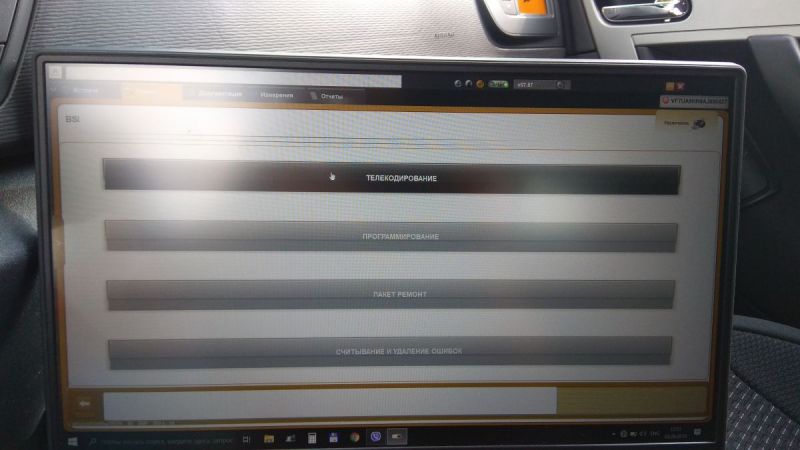

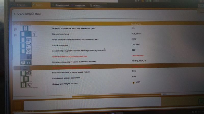

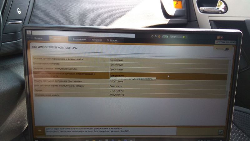

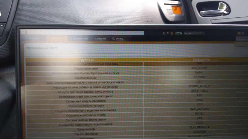

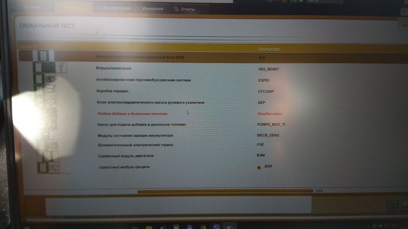

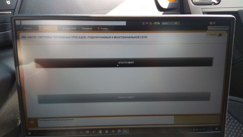

SanPalch Опубликовано 2 сентября, 2019 Поделиться Опубликовано 2 сентября, 2019 Всем привет ! РЕбята помогите, такой вопрос, вот картинка, уже сколько борюсь не знаю куда лезть. (Подача добавки в дизельное топливо - ОШИБКА СВЯЗИ) ? что делать, когда делаю тест на звук, все щёлкает насос, иолис есть, нажимаю проверку на количество иолиса все льётся, а вот ОШИБКА СВЯЗИ это что ???? при заправке не отнимается иолис, а вот когда делаю тест пишет все удачно, куда копать, (или может у кого есть схема, с фишки прозвонить что приходит в сам бачок??? ) там 3 три провода, или есть может блок управления этими присадками, т.к. НАСОС ПОДАЧИ ДОБАВКИ ВСЁ ИСПРАВНО РАБОТАЕТ..... в чём проблема, прочитал всю ветку, облазил весь интернет и нечего не нашел, пожалуйста отзовитесь..... Ниже блок по зарядке это я вынял предохранитель на управление зарядом АКБ, ставлю и пропадает эта ошибка связи, может и на присадку есть предохранитель ???? Ссылка на комментарий

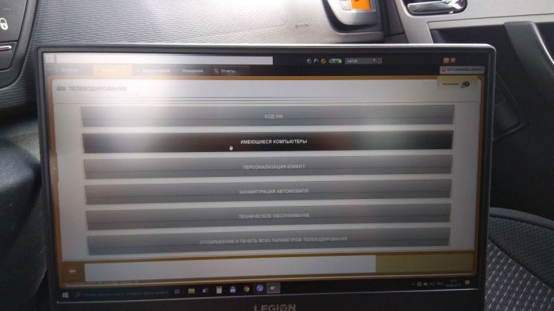

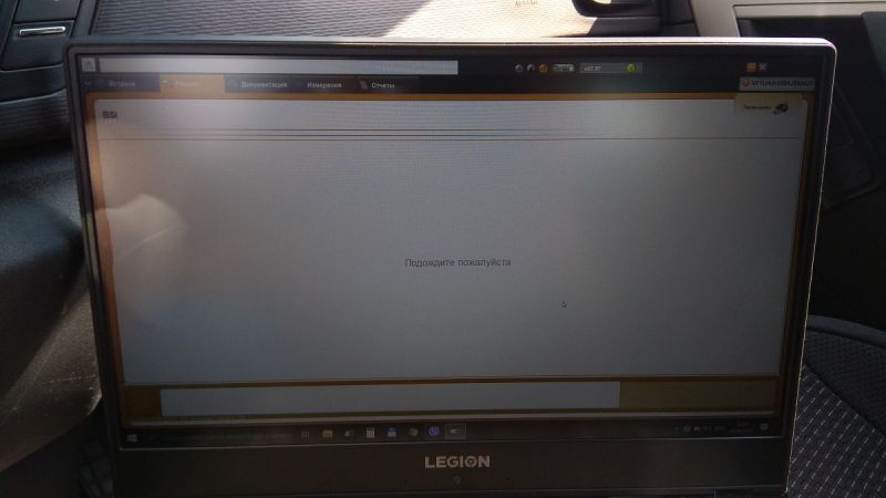

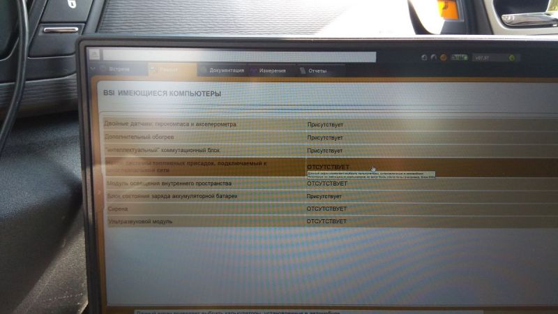

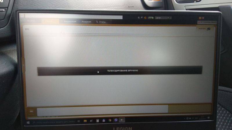

Taisan Опубликовано 2 сентября, 2019 Поделиться Опубликовано 2 сентября, 2019 В конфигурации BSI почему-то заявлено 2 системы подачи присадки. Разумеется, определяться и работать будет только та, которая присутствует в автомобиле. А с несуществующей связи не будет... Убери в конфигурации несуществующую систему! Ссылка на комментарий

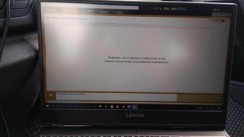

SanPalch Опубликовано 2 сентября, 2019 Поделиться Опубликовано 2 сентября, 2019 Пожалуйста если можно, подскажите куда что нажимать ? выбирать Поиск неисправности или Ремонт ? и далее как? Пожалуйста, я просто помню что этой ошибки связи то была то нет, хотя я не выбирал и не менял ничего в блоке БЦИ Ссылка на комментарий

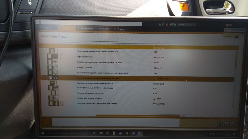

SanPalch Опубликовано 3 сентября, 2019 Поделиться Опубликовано 3 сентября, 2019 Незнаю, но походу получилось, осталось проверить чтобы работало))). Только на последнем фото возле насоса звёздочка появилась, как раньше было. Точно помню. Что она обозначает??? Спойлер Ссылка на комментарий
Sollo Опубликовано 4 сентября, 2019 Поделиться Опубликовано 4 сентября, 2019 Глюк диагбокса, я бы посоветовал включить блок обратно; если попробуете версию диагбокса 7.83, то эта ошибка уйдёт.. у меня так по крайней мере Ссылка на комментарий
SanPalch Опубликовано 4 сентября, 2019 Поделиться Опубликовано 4 сентября, 2019 Спасибо, большое. Я так и сделал в смысле включил. А вот диагбокс попробую обновить.. .. Ссылка на комментарий
