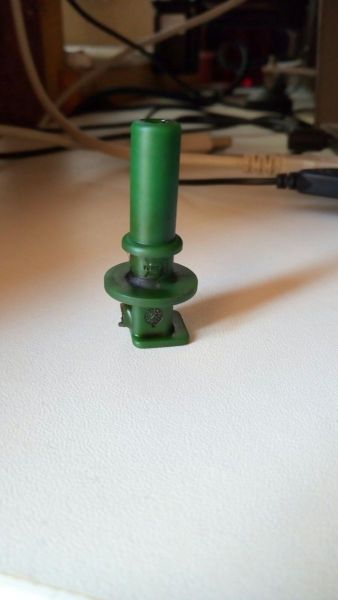

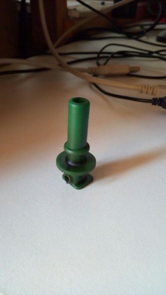

Серый одесса Опубликовано 17 августа, 2021 Поделиться Опубликовано 17 августа, 2021 Всем привет. Недавно стал счастливым обладателем c3 picasso и на крутых горках повредил кожух от пакета с присадкой EOLYS . По сути и пакет нашел он полный и насос на месте, но сломался у меня непосредственно штуцер. который вставляется в крепление пакета. Кто-нибудь знает как называется эта деталь. фто прилагаю. Маленькая трубочка вбок сломалась. На которую трубка от насоса приходила. Спойлер Ссылка на комментарий

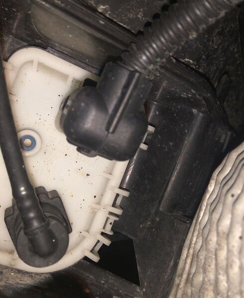

emusic Опубликовано 12 октября, 2022 Поделиться Опубликовано 12 октября, 2022 Вчера пытался разглядеть версию бачка, не снимая пластиковой накладки: Вот это голубое колечко в крышке имеет какое-то отношение к типу добавки? Citroen Grand C4 Picasso 2.0 2012 г., OPR 12938 - по идее, туда нужен Powerflex, но тут уже были примеры несоответствия. Можно как-то уточнить заранее, или только снимать защиту и бачок, смотреть на цвет, ставить обратно, заказывать жижу, и затем снова снимать для заправки? В 28.07.2015 в 10:53, Popesych сказал: В пикассо пакет а не бочек У меня бачок. Ссылка на комментарий

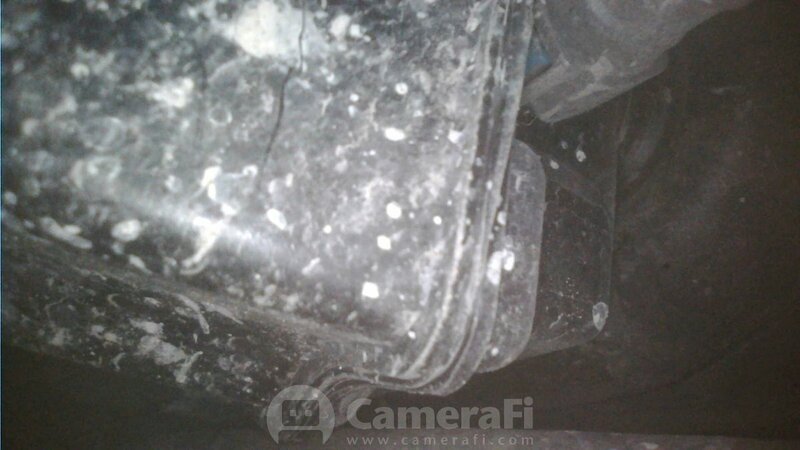

emusic Опубликовано 12 октября, 2022 Поделиться Опубликовано 12 октября, 2022 Удалось подлезть эндоскопом, но с неудачного ракурса - виден только разъем с голубой кнопкой, но не видно, откуда идет шланг: Это оно? Ссылка на комментарий
