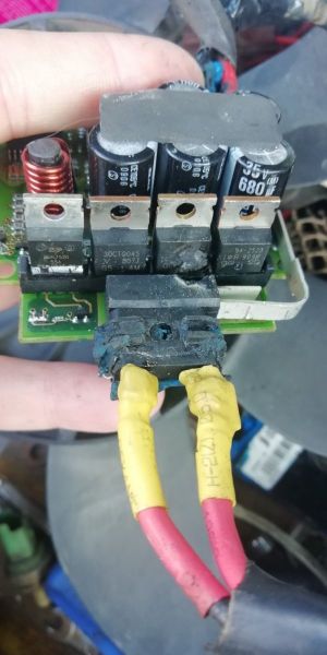

Миха58 Опубликовано 25 апреля, 2020 Поделиться Опубликовано 25 апреля, 2020 Парни есть у кого схема коробченки что стоит в двигателем вентилятора? Моторчик вентилятора работает только когда на нем нет крыльчатки, ее одеваешь все включается на 1 секунду и вырубает его. До этого пальнул транзисторы, поменял на аналог каторый подсказали, но думаю слабоваты эти транзисторы. Ссылка на комментарий
Popesych Опубликовано 26 апреля, 2020 Поделиться Опубликовано 26 апреля, 2020 конкретно для этого блока управления карлсоном помогает замена щеток вентилятора как не странно. Бес 1 Баляць мае крылы Ссылка на комментарий
Миха58 Опубликовано 27 апреля, 2020 Поделиться Опубликовано 27 апреля, 2020 19 часов назад, Popesych сказал: конкретно для этого блока управления карлсоном помогает замена щеток вентилятора как не странно. Если бы было все так банально. Ни че что на фото сгоревший транзистор. Щетки первым делом были поменяны. Ссылка на комментарий
Popesych Опубликовано 27 апреля, 2020 Поделиться Опубликовано 27 апреля, 2020 Схему я срисовывал только на первую и третью версию этих коробочек в виде подков. Может проще купить бу коробочку чем эту восстанавливать. Может токомерный резак, если он есть, тоже пальнули. По памяти в первой версии этот резак был в виде дорожки. Баляць мае крылы Ссылка на комментарий
Олегович Опубликовано 27 апреля, 2020 Поделиться Опубликовано 27 апреля, 2020 @Миха58, пропаяйте всю плату по новой. А лучше разберите, удалите старый припой с платы и выводов элементов, отмойте поверхность(и) платы от паразитных связей, соберите заново на канифоле со спиртом. Уверяю Вас, если сделаете как надо, заработает. XP 2008г.в.; TU5JP4; ручная КПП. ЮВАО Ссылка на комментарий
leri Опубликовано 7 февраля, 2023 Поделиться Опубликовано 7 февраля, 2023 Приветствую, случайно наткнулся на эту тему, по поводу фото с транзелями- ставить туда нужно транзисторы с напряжением 70-100 вольт и током затвора не меньше 90 ампер!!! Ссылка на комментарий
