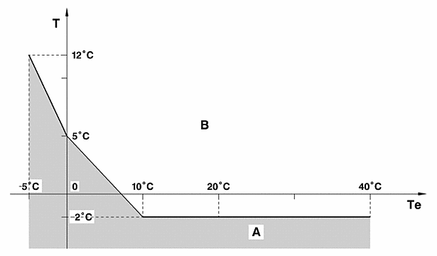

JON 626 Опубликовано 26 октября, 2013 Поделиться Опубликовано 26 октября, 2013 Уважаемые подскажите вот по такой ситуации. При заводке не важно за бортом + или - крутиться вентилятор, похоже на малой скорости. Прочитал всю тему и так понял, что этот режим нормальный при работе климата (кондера), а вот в минус то кондер не работает - это есть гуд или что-то не в порядке? Ссылка на комментарий
psf735 Опубликовано 26 октября, 2013 Автор Поделиться Опубликовано 26 октября, 2013 Это все гуд.Так и положено. :preved: Многие скажут, что крот не птица, но если дать по рылу ногой, он, сука, летит! Потому что природа - волшебная сила. Ссылка на комментарий
JON 626 Опубликовано 26 октября, 2013 Поделиться Опубликовано 26 октября, 2013 Спасибо, буду спать спокойно! :tnx_smile: Ссылка на комментарий
ИС-Xantia Опубликовано 26 октября, 2013 Поделиться Опубликовано 26 октября, 2013 а вот в минус то кондер не работает Бывает и в минусе работает, смотря какая влажность в салоне С5-II, ГА-3, 2,0 RFJ (EW10A) 2007г МКПП. До него Xantia 1,9D 1994г была 12 лет. Ссылка на комментарий
JON 626 Опубликовано 26 октября, 2013 Поделиться Опубликовано 26 октября, 2013 Бывает и в минусе работает, смотря какая влажность в салоне Спасибо! Ссылка на комментарий
psf735 Опубликовано 26 октября, 2013 Автор Поделиться Опубликовано 26 октября, 2013 Бывает и в минусе работает, смотря какая влажность в салоне А извеняюсь спросить чем эта влажность считывается???? :prankster: А извеняюсь спросить чем эта влажность считывается???? :prankster: Если при отрицательной температуре если взять датчик температуры(правое зеркало)теплыми пальцами ,то при нагреве до +5( по дисплею)-муфта кондея включится-проверено эксперементом. :praising: Многие скажут, что крот не птица, но если дать по рылу ногой, он, сука, летит! Потому что природа - волшебная сила. Ссылка на комментарий
psf735 Опубликовано 26 октября, 2013 Автор Поделиться Опубликовано 26 октября, 2013 (изменено) untitled.bmp :prankster: Если при отрицательной температуре если взять датчик температуры(правое зеркало)теплыми пальцами ,то при нагреве до +5( по дисплею)-муфта кондея включится-проверено эксперементом. :praising: Обозначения :Te : Температура наружного воздуха T : Температура испарителя A : Запрет на включение компрессора B : Включение компрессора разрешено Изменено 26 октября, 2013 пользователем psf735 Многие скажут, что крот не птица, но если дать по рылу ногой, он, сука, летит! Потому что природа - волшебная сила. Ссылка на комментарий

psf735 Опубликовано 26 октября, 2013 Автор Поделиться Опубликовано 26 октября, 2013 У меня кондей работает постоянно, если климат в режиме АВТО. С компа выключил кондей - постоянно на дисплее горит A/C OFF. Нажимаеш АВТО - кондей включается несмотря на температуру на улице (по крайней мере при -12). Фирмачи сказали - нормуль. Пошли этих фирмачей на...учи матчасть Кондиционер работает только в диапазоне температур, когда он необходим, при наружной температуре ниже +4 °С он автоматически отключается. http://www.automn.ru/citroen-xantia/citroen-16199-10.m_id-713.m_id2-1656.html Так эта шишечка внизу правого зеркала датчик наружной температуры? Она самая-датчик температуры наружнего воздуха :preved: Многие скажут, что крот не птица, но если дать по рылу ногой, он, сука, летит! Потому что природа - волшебная сила. Ссылка на комментарий
