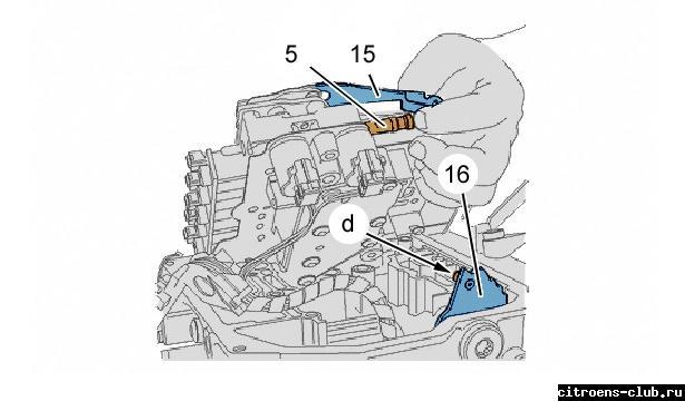

RomaDobroe Опубликовано 6 февраля, 2013 Поделиться Опубликовано 6 февраля, 2013 Парни,нужна помощь! Друг поменял масло в акпп C3, и полез искать фильтр, попутно сняв я так понимаю гидроблок! аккуратно ставит все на место, не найдя фильтр, заливает масло - машина не едет! Что делать? Слышно как насос срабатывает, машина молчит! Помогите Ссылка на комментарий
Foil Опубликовано 6 февраля, 2013 Поделиться Опубликовано 6 февраля, 2013 А он там пока лазил, селектор переключения не задел, случаем? Если забыл бы что нибудь подключить, выдало`б ошибку. На нейтрале пусть попробует. Умный, красивый и скромный. Ссылка на комментарий
Enzo Опубликовано 7 февраля, 2013 Поделиться Опубликовано 7 февраля, 2013 Убедитесь, что механический клапан 5 входит в выступ "d" зубчатого сектора 16. Сиал Авто — автосервис Citroen/Peugeot +7 903 968-26-38, Южнопортовая ул., 17, стр. 3 @enzoservice Ссылка на комментарий
