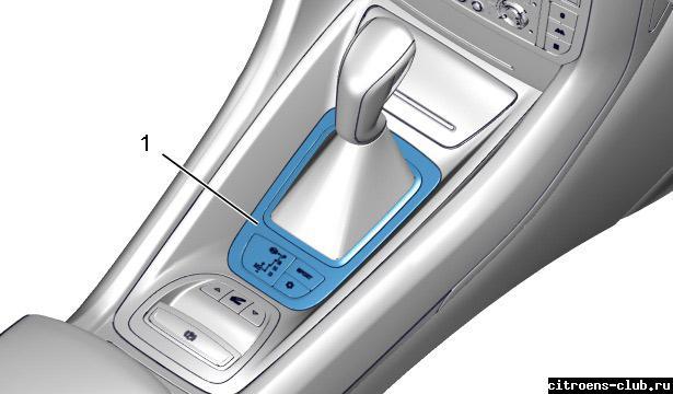

emaho Опубликовано 3 февраля, 2013 Поделиться Опубликовано 3 февраля, 2013 Имеем С5 обесточенный. Стоит в гараже, т.е. эвакуатором его не поднять. Как снять в салоне обшивку и механическим путем установить АКПП в нейтраль? С уважением, Ссылка на комментарий
molhyn Опубликовано 3 февраля, 2013 Поделиться Опубликовано 3 февраля, 2013 (изменено) а что отверстия закрытого заглушкой сверху под ключ для разблакировки нет ? Изменено 3 февраля, 2013 пользователем molhyn На картах не гадаю, на людей не лаю, золотых яиц не несу. В разведку ходить со мной не рекомендуется, с пол пути начну хныкать и проситься домой. Ссылка на комментарий
Enzo Опубликовано 3 февраля, 2013 Поделиться Опубликовано 3 февраля, 2013 Отпирание рычага селектора при нарушении нормальной работы системы. Потянуть на себя и выдернуть декоративный элемент (1). Разблокировать "shift-lock" с помощью отвертки - нажмите на (2) как показано стрелкой. Выведите рычаг селектора из положения "P". Причиной неисправности могут являться следующие элементы: реле блокировки рычага селектора; напряжение аккумуляторной батареи; сама система блокировки; контактор положения рычага селектора; блок управления автоматической коробкой передач; электрического жгута. Patapych и Gashek 2 Сиал Авто — автосервис Citroen/Peugeot +7 903 968-26-38, Южнопортовая ул., 17, стр. 3 @enzoservice Ссылка на комментарий
