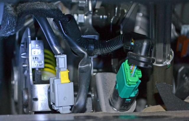

FreeTiller Опубликовано 27 января, 2013 Поделиться Опубликовано 27 января, 2013 Эххх, "музыканты"!))) Щелчок номер один, щелчок номер два, теперь щелчок номер три: Зелёный разъём идёт на "микрик" педали тормоза для отключения круиз-контроля. Могу ошибаться, проверьте! :hi: Ссылка на комментарий
