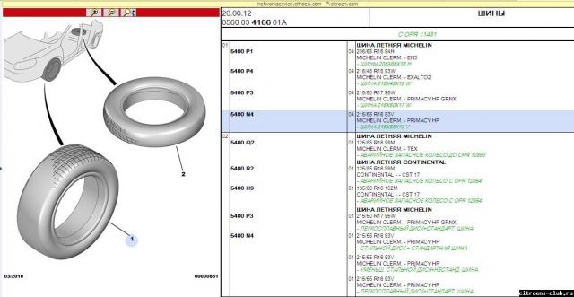

Evergreen Опубликовано 25 января, 2013 Поделиться Опубликовано 25 января, 2013 Помогите советом, господа. Ошибся с выбором (глаз замылился, бес попутал и проч...) и купил зимнюю резину 205/55 R16. По штату положена на целый сантиметр выше (205/65), а значит машина опустится на все два сантиметра. А она и так не высоко сидит. Выскажите мнение, можно ли ездить так? Ссылка на комментарий
Aleksey77 Опубликовано 25 января, 2013 Поделиться Опубликовано 25 января, 2013 мне резину такого размера дилер подарил, при продаже. Езжу нормально. а почему опустится на 2 сантиметра? Ссылка на комментарий
Enzo Опубликовано 25 января, 2013 Поделиться Опубликовано 25 января, 2013 Допустима и 55 резина. Сиал Авто — автосервис Citroen/Peugeot +7 903 968-26-38, Южнопортовая ул., 17, стр. 3 @enzoservice Ссылка на комментарий
Aleksey77 Опубликовано 25 января, 2013 Поделиться Опубликовано 25 января, 2013 да, но она 215, а речь идет о 205 Ссылка на комментарий
maverick75 Опубликовано 25 января, 2013 Поделиться Опубликовано 25 января, 2013 Даже не переживай.Это самый лучший и оптимальный размер для пикаса.А вот 65 высота это перебор 100%!!!!!!!!!!!!!!!!!!!!!!!!!!! Ссылка на комментарий
Evergreen Опубликовано 25 января, 2013 Автор Поделиться Опубликовано 25 января, 2013 Ну спасибо всем, успокоили. При этом довольно странно выглядит ситуация с ценой. Размер, что я купил, сильно дешевле штатного. Я бы даже сказал: "СИЛЬНО дешевле" И летняя резина одной и той же марки и модели размером 205/55/16 дешевле, чем 215/55/16 больше, чем НА ТРЕТЬ! Вот как-то так. Ссылка на комментарий
maverick75 Опубликовано 25 января, 2013 Поделиться Опубликовано 25 января, 2013 Возможные варинты для пикасо по R16!!! 205/50 205/55 205/60 215/50 215/55 215/60 225/45 225/50 Можно еще и 45 высоту поставить но это на большого любителя))))) На гарантийные машины многие размеры не распростроняються)))))))))))))) Ссылка на комментарий
