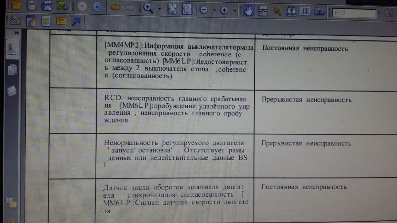

Dalver Опубликовано 17 сентября, 2020 Поделиться Опубликовано 17 сентября, 2020 Доброго дня. Имеется Пежо 407, RFN, МКПП. Человек жаловался на снижение динамики, увеличение расхода топлива, временами отказ педали газа в движении. Пока я добрался до автомобиля, тот перестал заводиться вообще. Как удалось выяснить, был установлен не родной стартер с неподходящим числом зубьев. При длительной прокрутке стартер, видимо, заклинил в маховике, у него разнесло частично корпус, и осколком срезало ДПКВ. Был установлен подходящий б/у стартер и новый (ERA) ДПКВ. Крутит весело, но даже не схватывает. Показаний с ДПКВ в реальном времени нет ( 0 об/мин). Присутствуют следующие ошибки (на фото). Может есть у кого мысли в какую сторону копать? А так же установлен блок BSI с Пежо 307 RFN, не работают дворники и кондиционер, но собственник говорит, что с ним машина работала. Ссылка на комментарий
