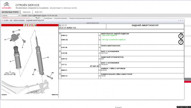

GOO Опубликовано 25 января, 2013 Автор Поделиться Опубликовано 25 января, 2013 А подскажите, кто знает, какие аморты (задние) подойдут на наш ситр учитывая увеличенный клиренс по сравнению с европейским вариантом ? Может кто уже менял ? Ссылка на комментарий

GOO Опубликовано 26 января, 2013 Автор Поделиться Опубликовано 26 января, 2013 Точно амортизатор! Ибо если его снять - то не стучит ! На сервисе, в конце-концов, сказали что это нормальная работа амортизатора - да не фига она не нормальная, не должны они брынчать (стучать)!!!! Так что если менять по гарантии то это будет долго и нудно и поменяют на такие же. А может кто знает какие аморты у нас стоят, чтоб не купить такое же Г. (а то на них никаких опознавательных знаков).??? Ссылка на комментарий

GOO Опубликовано 26 января, 2013 Автор Поделиться Опубликовано 26 января, 2013 я вытаскивал всё, температура ниже 15 всё, ищю лопату нету значит аморт, хотя помотаешся по городу пару часиков стихает, остыл опять роллинг стоунс в багажнике Во-во, у меня тоже после этак километров ста немного стихает, но все равно стучит. Бесу отдельное спасибо за инфу. Не подскажешь модель Каябы ? Боюсь ошибиться. А может знаешь какие аналоги есть у Монро, Боже, Бильштайн ... ? Просто хочу раз поставить и забыть. Ссылка на комментарий
bvg Опубликовано 27 января, 2013 Поделиться Опубликовано 27 января, 2013 Амортизатор Kayaba, задний "Excel-G" Артикул 344407 GOO 1 Ссылка на комментарий
GOO Опубликовано 27 января, 2013 Автор Поделиться Опубликовано 27 января, 2013 Амортизатор Kayaba, задний "Excel-G" Артикул 344407 Большое спасибо за информацию !!!! :tnx_smile: Ссылка на комментарий
