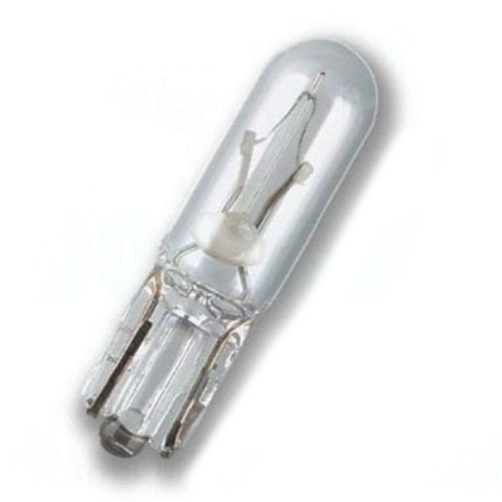

Олегович Опубликовано 6 мая, 2017 Поделиться Опубликовано 6 мая, 2017 Азаматище, а поменяйка лампочки подсветки приборки. Думаю,что это просто налет от спирали внутри лампочек, от *старости*. Спирали стали тоньше, сопротивление выросло и электронная регулировка яркости уже не тянет. На ХР лампочки должны *притухать* когда включаешь фары, заложено разработчиком. usatik33 1 XP 2008г.в.; TU5JP4; ручная КПП. ЮВАО Ссылка на комментарий

Азаматище Опубликовано 6 мая, 2017 Поделиться Опубликовано 6 мая, 2017 Азаматище, а поменяйка лампочки подсветки приборки. Думаю,что это просто налет от спирали внутри лампочек, от *старости*. Спирали стали тоньшеТам обычные бесцокольные семечки?А диоды не направленные пойдут? Но ведь левый экран горит хорошо. Проблемы только с правым. Да и при заводе авто и правый горит хорошо, только потом постепенно тухнет.Может дело в кнопках регулировки яркости? Попробуйте их пожмякать. Ссылка на комментарий

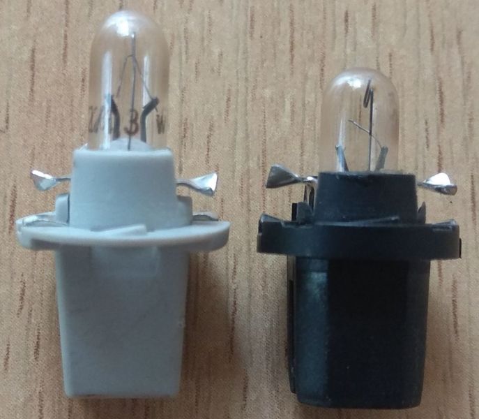

Archer Опубликовано 6 июня, 2020 Поделиться Опубликовано 6 июня, 2020 Народ, может кто поможет: нужен код патрона(корпуса) под лампочки на приборную панель. Ситроен сервис закрыл доступ, на элькатсе не нашел. Один был не закрепил - прит установке упал внутрь, зараза. Ссылка на комментарий
Archer Опубликовано 9 июня, 2020 Поделиться Опубликовано 9 июня, 2020 Отвечаю сам: 611256 Сразу с зампочкой. Немного меньше 3$ за одну штуку получилось. Пробовал подобрать в магазинах - ничего не нашлось у нас. Бес и usatik33 2 Ссылка на комментарий

Archer Опубликовано 10 июня, 2020 Поделиться Опубликовано 10 июня, 2020 Если честно - не нашел. Да и ждать больше месяца. Ссылка на комментарий
Олегович Опубликовано 10 июня, 2020 Поделиться Опубликовано 10 июня, 2020 Лампочки отдельно от патрона продаются. Осрам, филипс. бывают 1,2; 2,0 Вт https://yandex.ru/search/?text=лампочки осрам для приборной панели в машину&lr=213&clid=2270455&win=341 Спойлер XP 2008г.в.; TU5JP4; ручная КПП. ЮВАО Ссылка на комментарий

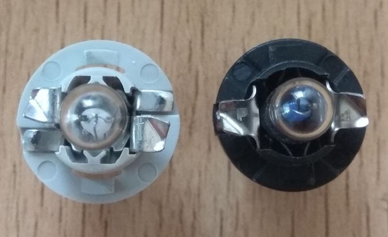

Archer Опубликовано 10 июня, 2020 Поделиться Опубликовано 10 июня, 2020 Олегович... я же писал про ПАТРОН ? Я сам заказал лампочек светодиодных штук 40 условно по 5 центов за штуку... а то и дешевле. Ставил их - темнова-то было и не заметил, что один патрон не закрепил. Он, собака, и укатился в недра приборки. Нужен был именно патрон. Лампочки такие же есть почти везде. В итоге поставил только на верхнюю часть приборки(где поворотники). Уж больно здорово светят для нижней части. Был еще нюанс - работают только в одном положении(светодиоды). Ссылка на комментарий
trmntr Опубликовано 10 июня, 2020 Поделиться Опубликовано 10 июня, 2020 Оно? https://a.aliexpress.com/_B1m7E6 Ссылка на комментарий
Олегович Опубликовано 10 июня, 2020 Поделиться Опубликовано 10 июня, 2020 (изменено) оно, оно. Такие патроны стоят во многих авто, не обязательно ситроен. https://www.avtoall.ru/lampa_12v_1_2w_bax8_5d_chernyiy_patron_osram-054030/# Тип патрона B8.5D/1757 Изменено 19 июня, 2020 пользователем Олегович XP 2008г.в.; TU5JP4; ручная КПП. ЮВАО Ссылка на комментарий
Archer Опубликовано 11 июня, 2020 Поделиться Опубликовано 11 июня, 2020 Не такой. У нашего ус нижний втоплен, а верхний парный сдвинут в сторону. Алиэкспрессный больше похож.... но это не точно. Ссылка на комментарий
trmntr Опубликовано 11 июня, 2020 Поделиться Опубликовано 11 июня, 2020 46 минут назад, Archer сказал: Не такой Похоже на то, фиксация по другому принципу. Не пробовал, а патроны от приборки и климата взаимозаменяемы? Внешне очень похожи. Ссылка на комментарий
trmntr Опубликовано 11 июня, 2020 Поделиться Опубликовано 11 июня, 2020 46 минут назад, Archer сказал: У нашего ус нижний втоплен, а верхний парный сдвинут в сторону. Хотя нет, должны подойти:) У китайских вместо металлических лепестков сделаны пластиковые на корпусе, и они тоже сдвинуты в сторону. Ссылка на комментарий
Олегович Опубликовано 13 июня, 2020 Поделиться Опубликовано 13 июня, 2020 В 11.06.2020 в 19:25, trmntr сказал: а патроны от приборки и климата взаимозаменяемы? Да. Пару патронов покупал на рынке, от "тазиков*. XP 2008г.в.; TU5JP4; ручная КПП. ЮВАО Ссылка на комментарий
