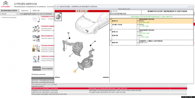

renach Опубликовано 12 января, 2013 Поделиться Опубликовано 12 января, 2013 крепится, с правой стороны, где омывайка. Провода тоже там где то, разъем белый такой Ссылка на комментарий

renach Опубликовано 12 января, 2013 Поделиться Опубликовано 12 января, 2013 (изменено) Бес у меня ресстайл) поэтому не думал даже) как я и говорил, у вас справа стоит, как на фото выше) Изменено 12 января, 2013 пользователем renach Ссылка на комментарий
