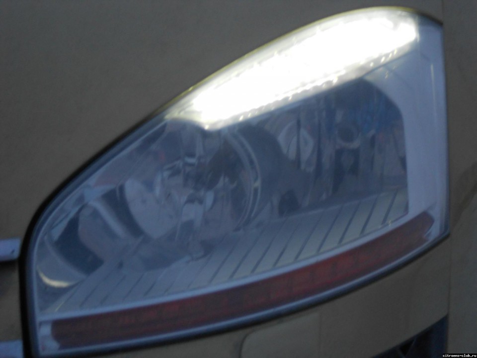

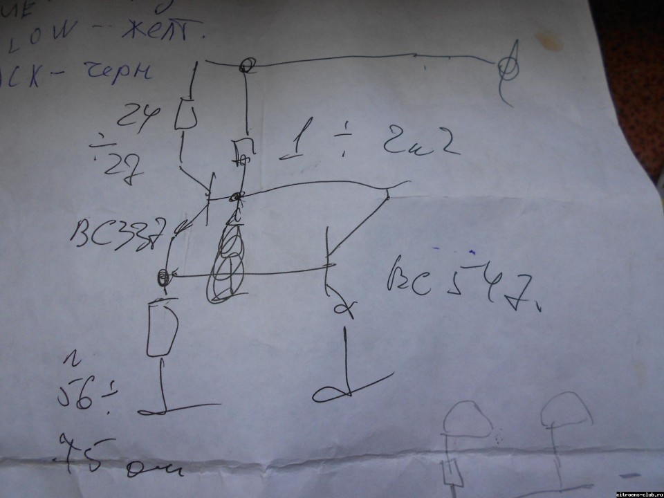

marssafi Опубликовано 28 января, 2013 Автор Поделиться Опубликовано 28 января, 2013 наконец то замутил обманку. теперь комп не ругается и не пишит ошибки на не исправные лампы . Ссылка на комментарий

marssafi Опубликовано 29 января, 2013 Автор Поделиться Опубликовано 29 января, 2013 (изменено) схемка обманки куда подключал если есть фото подключения Изменено 29 января, 2013 пользователем marssafi Ссылка на комментарий

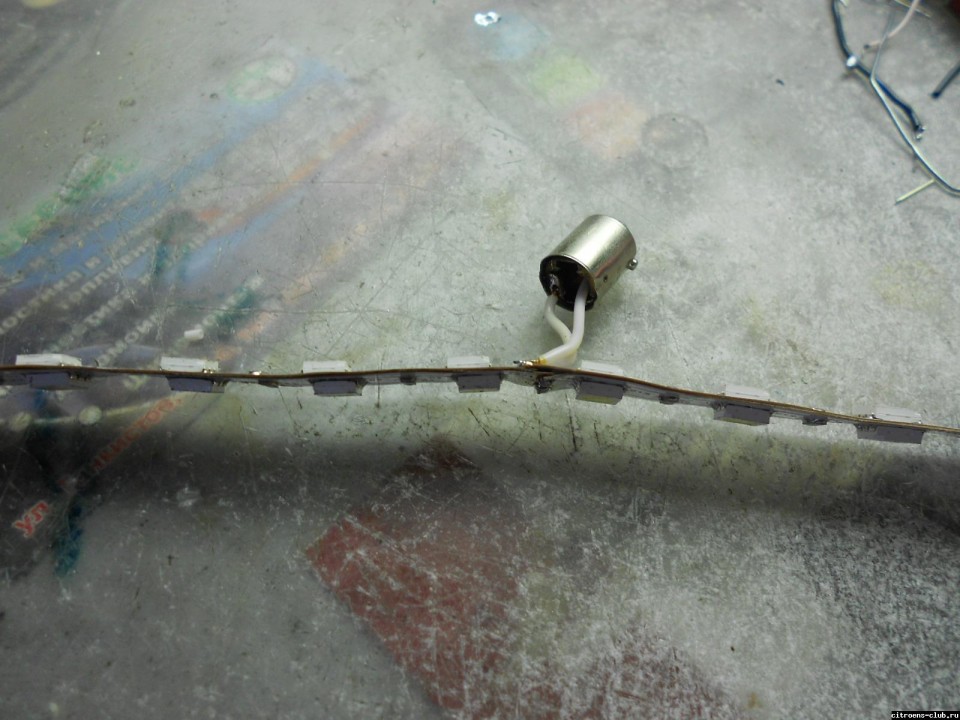

Popesych Опубликовано 29 января, 2013 Поделиться Опубликовано 29 января, 2013 marssafi, А как внутри фары лента держится и не болтается? Баляць мае крылы Ссылка на комментарий
marssafi Опубликовано 29 января, 2013 Автор Поделиться Опубликовано 29 января, 2013 болтаеться но вечером свечение такое что диодов практический не видно ну мне кажеться и хорошо что не прилегает не надо тепло отводов.а так как лента двойная и от начала и до конца она плотненько там . Ссылка на комментарий
