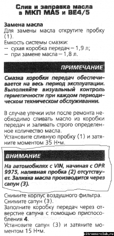

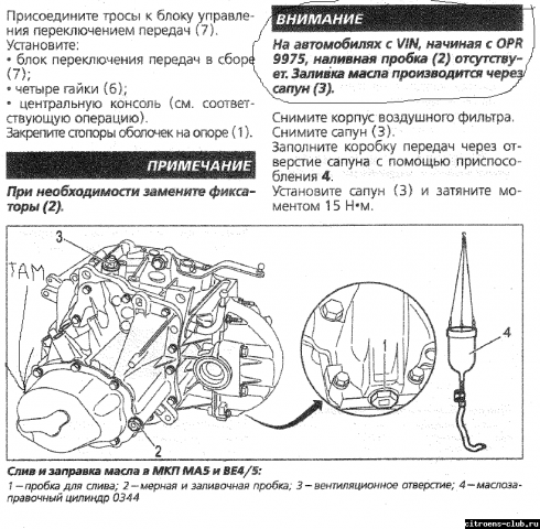

паша121314 Опубликовано 28 декабря, 2012 Поделиться Опубликовано 28 декабря, 2012 Здраствуйте подскажите пожалуйста ситроен с4 1.6 б 2005г как посмотреть уровень масла в коробке ? :sorry:/> Ссылка на комментарий
renach Опубликовано 29 декабря, 2012 Поделиться Опубликовано 29 декабря, 2012 слить) Ссылка на комментарий
Бес Опубликовано 29 декабря, 2012 Поделиться Опубликовано 29 декабря, 2012 (изменено) На машинке 05 года должна быть заливная пробка. паша121314, на коробке снизу ищи две пробки Они под ключ "квадрат "на 9". если не ошибаюсь. Верхняя - контрольно-заливная, как на жигулях - потекло через верх. значит уровень. Эээммммм. Мы про механику? :biggrin: Изменено 29 декабря, 2012 пользователем Бес Природа мудра, и Всевышнего глаз Видит каждый наш шаг на тернистой дороге Наступает момент, когда каждый из нас У последней черты вспоминает о Боге... Ссылка на комментарий
паша121314 Опубликовано 2 января, 2013 Автор Поделиться Опубликовано 2 января, 2013 да про механику Ссылка на комментарий
Бес Опубликовано 8 января, 2013 Поделиться Опубликовано 8 января, 2013 Тогда все верно. Если нет заливной, то только слить и померить сколько. Заливать через сапун. Природа мудра, и Всевышнего глаз Видит каждый наш шаг на тернистой дороге Наступает момент, когда каждый из нас У последней черты вспоминает о Боге... Ссылка на комментарий
