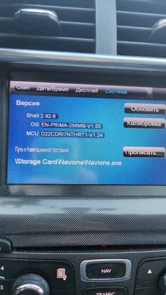

frog2050 Опубликовано 24 октября, 2018 Поделиться Опубликовано 24 октября, 2018 На 4пна она давно лежит. Но надо ли её ставить ? Обратной дороги не будет 99%, только через программатор возврат возможен будет. Есть Lexia/DiagBox 7.83, могу помочь в выходные, район Бутово. — Хочу, чтобы у меня была роскошная шуба, в которой я бы могла ходить и летом и зимой! – воскликнула женщина. И превратилась в лисицу! Точнее нужно формулировать свои желания Ссылка на комментарий
Wolf-45 Опубликовано 25 октября, 2018 Поделиться Опубликовано 25 октября, 2018 ну она корректно работает? или много нареканий? Жизнь одна, живи с полна!!! Ссылка на комментарий
frog2050 Опубликовано 25 октября, 2018 Поделиться Опубликовано 25 октября, 2018 Явно выраженных не обнаружил косяков. Есть Lexia/DiagBox 7.83, могу помочь в выходные, район Бутово. — Хочу, чтобы у меня была роскошная шуба, в которой я бы могла ходить и летом и зимой! – воскликнула женщина. И превратилась в лисицу! Точнее нужно формулировать свои желания Ссылка на комментарий

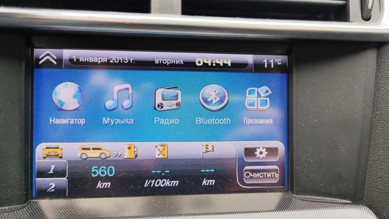

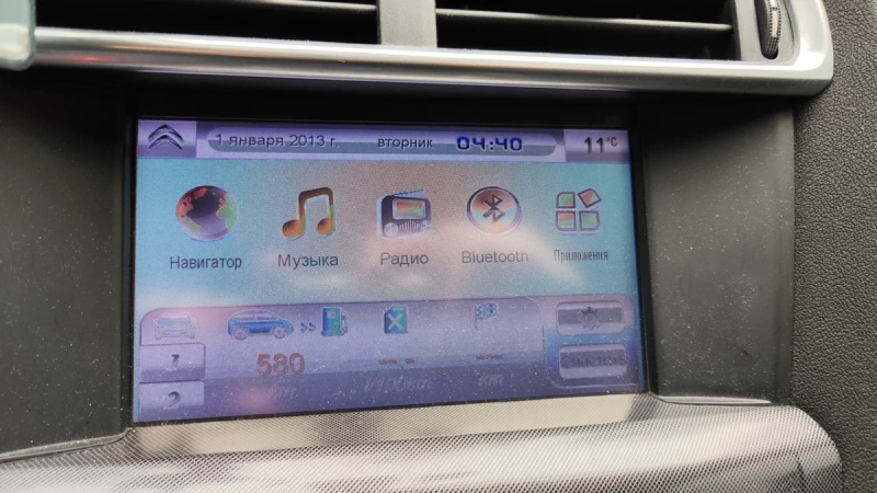

stgera Опубликовано 30 сентября, 2024 Поделиться Опубликовано 30 сентября, 2024 Кто-нибудь сталкивался с проблемой цветности после запуска? спустя несколько минут приходит в норму. Может это быть из-за дохлой впаянной батарейки? Время тоже слетает, планирую заказать и перепаять. Ну чтобы 2 раза не вставать, имеет смысл обновляться? Ссылка на комментарий
frog2050 Опубликовано 30 сентября, 2024 Поделиться Опубликовано 30 сентября, 2024 @stgera Подобная проблема была из-за плохого разъёма шлейфа экрана. В него попала влага и он загнил. Есть Lexia/DiagBox 7.83, могу помочь в выходные, район Бутово. — Хочу, чтобы у меня была роскошная шуба, в которой я бы могла ходить и летом и зимой! – воскликнула женщина. И превратилась в лисицу! Точнее нужно формулировать свои желания Ссылка на комментарий
alex2108 Опубликовано 28 января Поделиться Опубликовано 28 января @stgera у меня такая же проблема, пропали цвета. Подскажите, вы решили эту проблему? Ссылка на комментарий
stgera Опубликовано 28 января Поделиться Опубликовано 28 января @alex2108 Отсоединил шлейф экрана, подклеил в месте зажима на него с тыльной стороны полоску скотча, встегнул шлейф обратно. И еще чуть стронул подстроечник рядом, вдруг там контакт начал пропадать. Что именно помогло не знаю, до сих пор все норм. И еще батарейку перепаял, а то время сбивалось. Ссылка на комментарий
alex2108 Опубликовано 28 января Поделиться Опубликовано 28 января Спасибо за совет, завтра попробую, хотя контакт вроде нормальный Ссылка на комментарий

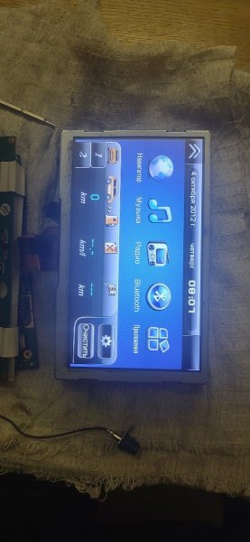

alex2108 Опубликовано 29 января Поделиться Опубликовано 29 января В общем попробовал я . Разобрал все до 'железки", проверил все контакты, не помогло. Даже не знаю, что делать? Если у кого нибудь ещё было такое, буду рад выслушать ваши советы. Да, и прошивать пробовал ни чего не помогло. Ссылка на комментарий
alex2108 Опубликовано 24 февраля Поделиться Опубликовано 24 февраля Все, я сделал это!! Ссылка на комментарий
stgera Опубликовано 24 февраля Поделиться Опубликовано 24 февраля Что в итоге помогло? Ссылка на комментарий
alex2108 Опубликовано 24 февраля Поделиться Опубликовано 24 февраля @stgera@stgera Все, я сделал это!! А в итоге вот что сгорели два конденсатора рядом с переменным сопротивлением Ссылка на комментарий
