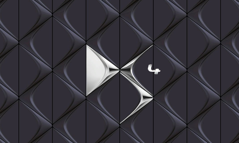

RORIK Опубликовано 22 декабря, 2013 Поделиться Опубликовано 22 декабря, 2013 заморочился заставкой из DS5 LS, немного фотошопа и вот. logo.bmp MOV00517.rar Ссылка на комментарий
frog2050 Опубликовано 23 декабря, 2013 Поделиться Опубликовано 23 декабря, 2013 заморочился заставкой из DS5 LS, немного фотошопа и вот. Вот можешь же сам что то красивое сваять :) А то писал : скины новые например, кто бы нарисовал Вот теперь и скины начнешь рисовать, а собрать в кучку - поможем. RORIK 1 Есть Lexia/DiagBox 7.83, могу помочь в выходные, район Бутово. — Хочу, чтобы у меня была роскошная шуба, в которой я бы могла ходить и летом и зимой! – воскликнула женщина. И превратилась в лисицу! Точнее нужно формулировать свои желания Ссылка на комментарий
