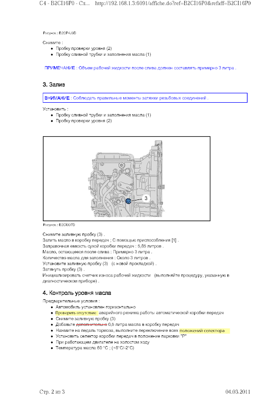

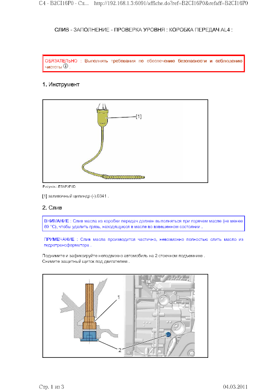

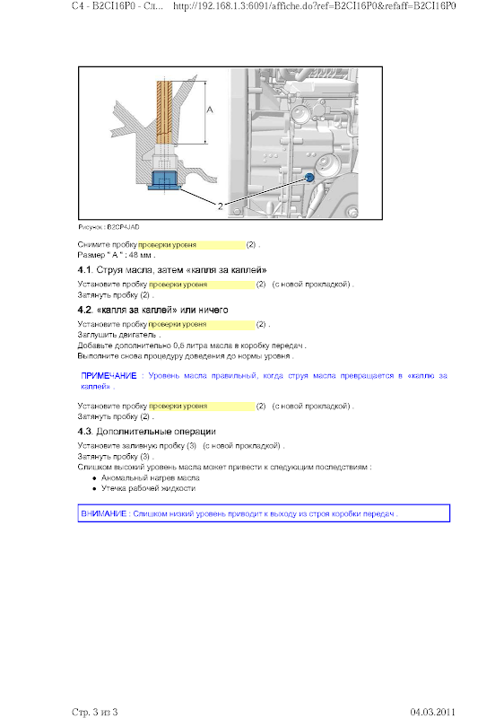

pedroscucker Опубликовано 21 декабря, 2012 Поделиться Опубликовано 21 декабря, 2012 Может кто знает, как найти инфу по замене? Инструкцию, отчёт, или форум какой-нибудь с этой темой... Весь нэт перерыл, ничё нет Ссылка на комментарий
Nic74 Опубликовано 21 декабря, 2012 Поделиться Опубликовано 21 декабря, 2012 В DocBackup'e эта инфа есть. Бес, здесь в FAQ'е нету этого? Скажи как выложить, у меня в PDF'нике сохранено. Чукча не писатель, чукча читатель. Yeti-2012_1.8TSI_DSG C4-2008_EP6_AL4 (был...) Ссылка на комментарий
pedroscucker Опубликовано 21 декабря, 2012 Автор Поделиться Опубликовано 21 декабря, 2012 Спасибо, но скачивать 16Gb ради того, чтобы узнать, как заменить масло в коробке... Неужели нигде нет мануала... Ссылка на комментарий
Nic74 Опубликовано 21 декабря, 2012 Поделиться Опубликовано 21 декабря, 2012 (изменено) Изменено 21 декабря, 2012 пользователем Nic74 Gazat 1 Чукча не писатель, чукча читатель. Yeti-2012_1.8TSI_DSG C4-2008_EP6_AL4 (был...) Ссылка на комментарий
pedroscucker Опубликовано 21 декабря, 2012 Автор Поделиться Опубликовано 21 декабря, 2012 Вапще ништяк, ну спасибо! Ссылка на комментарий
Бес Опубликовано 21 декабря, 2012 Поделиться Опубликовано 21 декабря, 2012 Бес, здесь в FAQ'е нету этого? Теперь есть. :biggrin: Природа мудра, и Всевышнего глаз Видит каждый наш шаг на тернистой дороге Наступает момент, когда каждый из нас У последней черты вспоминает о Боге... Ссылка на комментарий
