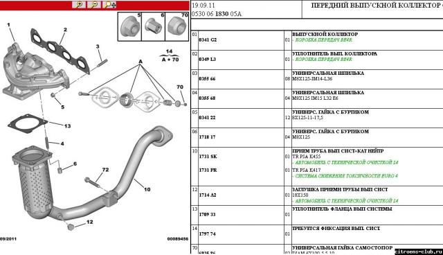

FreeTiller Опубликовано 19 декабря, 2012 Поделиться Опубликовано 19 декабря, 2012 Если его в каталоге на TU5 нет, то откуда он там по VIN должен появиться? :dntknw: Можно воочию проверить наличие такого конструктива у себя на коллекторе: Ссылка на комментарий

FreeTiller Опубликовано 21 декабря, 2012 Поделиться Опубликовано 21 декабря, 2012 А тот клапан скорее всего был адсорбера. :yes2: Хотелось бы по понятиям разложить. Поправьте, если я чего недопонимаю!)Адсорбер - устройство для улавливания паров бензина, и подачи их из бензобака в пускной коллектор. ЕГР(exhaust gas recirculation) - система рециркуляции отработавших газов, и подачи их из выпускного коллектора в пускной коллектор. На приведённой мной пикче как раз клапан ЕГР, расположенный на выпускном коллекторе, где так и написано. Но применяется ли он на TU5 не известно, хотя и рисунок взят из описания этого двигателя. :hi: Ссылка на комментарий
