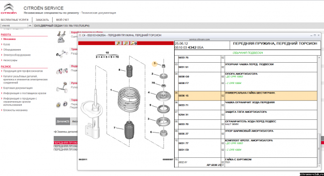

Police Опубликовано 16 января, 2013 Автор Поделиться Опубликовано 16 января, 2013 понимаю, что от тему уже отошли, но, Бес, подскажи, по моему если закрепить опору к кузову, то шток стойки все равно будеть в ней ходить свободно, и также ударять верхней шайбой об кузов и верхней частью стойки об низ опоры....или я не прав???? Ссылка на комментарий
Бес Опубликовано 16 января, 2013 Поделиться Опубликовано 16 января, 2013 Я думаю эта шайба будет зажата между гайкой №5 и гайкой №70. И зазор какой там есть, такой и сохранится. :dntknw: Но это только мои измышления. Природа мудра, и Всевышнего глаз Видит каждый наш шаг на тернистой дороге Наступает момент, когда каждый из нас У последней черты вспоминает о Боге... Ссылка на комментарий
Police Опубликовано 16 января, 2013 Автор Поделиться Опубликовано 16 января, 2013 (изменено) а гайка №70 получается тоже наворачивается на шток, но находиться под стаканом????? т.е. подскажи где идет кузов (стакан), между 4 и 70 или 70 и 2 Изменено 16 января, 2013 пользователем Police Ссылка на комментарий
Бес Опубликовано 16 января, 2013 Поделиться Опубликовано 16 января, 2013 Получается между 4 и 70. Честно - не помню. :biggrin: Но тогда получается что гайка 5 держит только шайбу 2. Вопрос - зачем она её держит? :grin: Природа мудра, и Всевышнего глаз Видит каждый наш шаг на тернистой дороге Наступает момент, когда каждый из нас У последней черты вспоминает о Боге... Ссылка на комментарий
Police Опубликовано 16 января, 2013 Автор Поделиться Опубликовано 16 января, 2013 (изменено) Вообще не пойму, получается шток ходит свободно и к кузову ни как не крепится, че то до меня не доходит....Или он как то зажимается опорой??? Изменено 16 января, 2013 пользователем Police Ссылка на комментарий
Бес Опубликовано 16 января, 2013 Поделиться Опубликовано 16 января, 2013 Надо сходить к машине посмотреть. :biggrin: Нет, не помню уже что там и как. :dntknw: Природа мудра, и Всевышнего глаз Видит каждый наш шаг на тернистой дороге Наступает момент, когда каждый из нас У последней черты вспоминает о Боге... Ссылка на комментарий

Бес Опубликовано 21 января, 2013 Поделиться Опубликовано 21 января, 2013 Police, соклубни говорят что это все-таки опорный подшипник. Самому, без разбора не посмотреть что там и как. Я не увидел. Это на картинках - все желтенькое/красненькое, а в жизни - черненькое/грязненькое. :dntknw: Природа мудра, и Всевышнего глаз Видит каждый наш шаг на тернистой дороге Наступает момент, когда каждый из нас У последней черты вспоминает о Боге... Ссылка на комментарий
Police Опубликовано 21 января, 2013 Автор Поделиться Опубликовано 21 января, 2013 блин, ведь менял же их буквально пару месяцев назад....кстати при их замене (сразу) звук не изменился, также громыхало.... Ссылка на комментарий
