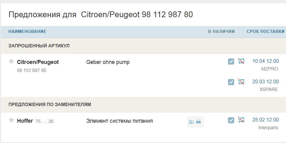

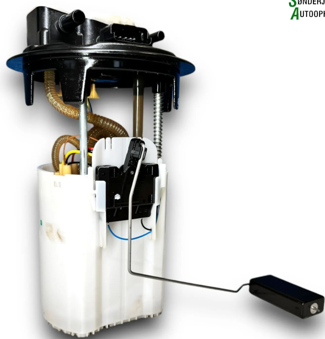

Лы́хны Опубликовано 27 января Поделиться Опубликовано 27 января @jaguar4ik EXIST находит, только цены и срок доставки не порадуют. Это номерок всего блока насоса с датчиком уровня, что погружается в бак. Нужно вынимать и добираться до самого насоса, искать такой же или аналог по давлению/производительности. jaguar4ik 1 Ссылка на комментарий
ZIGGY Опубликовано 27 января Поделиться Опубликовано 27 января @jaguar4ik это ориг артикул по вин коду данного автомобиля по официальной программе. Бывают такие позиции, которые были на ограниченное количество моделей/моторов, которые ни у кого не ломаются, действительно их не очень привозят. @Лы́хны 981 у него а не 987 jaguar4ik 1 Подбор автомобилей Peugeot\Citroen, подробности "Понакупят шнурков по объявлению, а пользоваться не умеют!" © Enzo С4-С5-С6-С4P-5008 Ссылка на комментарий

Лы́хны Опубликовано 27 января Поделиться Опубликовано 27 января @ZIGGY Виноват, но большой роли моя ошибка не играет, все осталось также, дорого и нужно разбирать. jaguar4ik 1 Ссылка на комментарий

Лы́хны Опубликовано 27 января Поделиться Опубликовано 27 января 3 часа назад, ZIGGY сказал: @jaguar4ik это ориг артикул по вин коду данного автомобиля по официальной программе. А если отталкиваться от марки авто и двигателя то все программы указывают на 1525 WK причем он идет как для дизеля DV6FD так и для бензина турбоерша. И его на разборках как грязи. @jaguar4ik Снимите стакан с насосом (если повезет и у вас в машине есть лючок под задним сиденьем, для этого не надо даже бак будет снимать), во первых проинспектируете его на работоспособность а также снимите все буквенные и числовые показания может найти замену будет проще. Ссылка на комментарий
