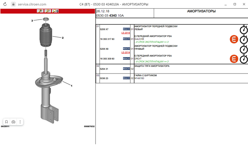

A20C Опубликовано 16 мая, 2022 Поделиться Опубликовано 16 мая, 2022 В 05.05.2022 в 17:05, Aleksandr161 сказал: Z8TNC5FS0BM506969 Вот оригинальные номера оригинальных амортизаторов из оригинального каталога ServiceBox, они точно подойдут. Олегович 1 Ссылка на комментарий
