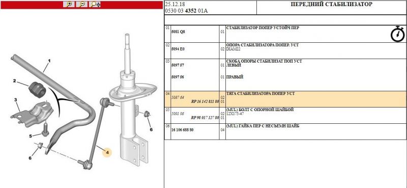

Aleksandr161 Опубликовано 13 июля, 2020 Поделиться Опубликовано 13 июля, 2020 Добрый день! Подскажите пожалуйста арт. стоек стабилизатора (левая и правая если различаются) вместе со втулками. VIN Z8TNC5FS0BM506969. Спасибо. Ссылка на комментарий
Бес Опубликовано 13 июля, 2020 Автор Поделиться Опубликовано 13 июля, 2020 13 минут назад, Aleksandr161 сказал: Z8TNC5FS0BM506969 Aleksandr161 1 Природа мудра, и Всевышнего глаз Видит каждый наш шаг на тернистой дороге Наступает момент, когда каждый из нас У последней черты вспоминает о Боге... Ссылка на комментарий

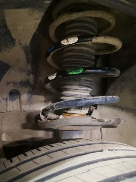

A20C Опубликовано 22 июля, 2020 Поделиться Опубликовано 22 июля, 2020 Добрый день, помогите определить номер передних пружин VF7UA5FV8AJ855467, стоят заводские синяя белая белая зелёная метки. Они уже просели, хочется новые повыше и пожестче. Пружины существуют 385 и 410 мм, дак вот эти какие? Ссылка на комментарий
Бес Опубликовано 22 июля, 2020 Автор Поделиться Опубликовано 22 июля, 2020 3 минуты назад, A20C сказал: VF7UA5FV8AJ855467 5002 PN ПРУЖИНА ПЕРЕДНЕЙ ПОДВЕСКИ МЕТКИ 1 ГОЛУБАЯ + 2 БЕЛЫХ + 1 ЗЕЛЕНАЯ mister z и A20C 2 Природа мудра, и Всевышнего глаз Видит каждый наш шаг на тернистой дороге Наступает момент, когда каждый из нас У последней черты вспоминает о Боге... Ссылка на комментарий
A20C Опубликовано 22 июля, 2020 Поделиться Опубликовано 22 июля, 2020 30 минут назад, Бес сказал: 5002 PN ПРУЖИНА ПЕРЕДНЕЙ ПОДВЕСКИ МЕТКИ 1 ГОЛУБАЯ + 2 БЕЛЫХ + 1 ЗЕЛЕНАЯ Спасибо! Заказал Lesjofors 4015669, они жестче должны быть, будем пробовать Ссылка на комментарий

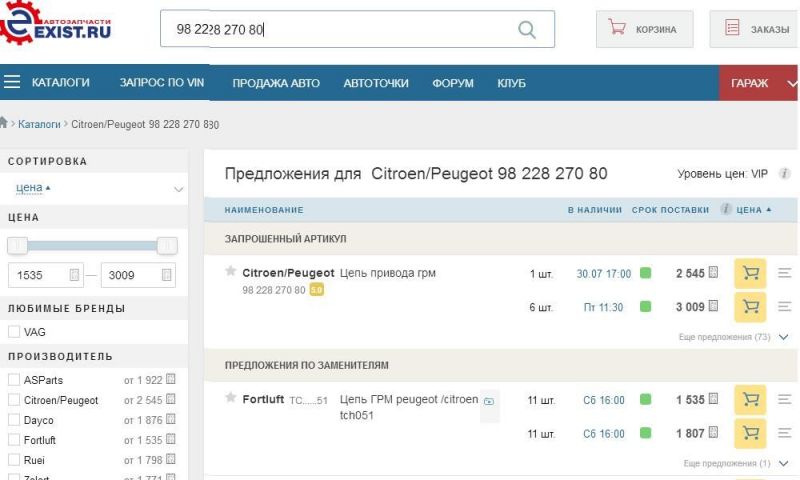

КБР Опубликовано 22 июля, 2020 Поделиться Опубликовано 22 июля, 2020 Добрый день ! Пришла пора менять цепь грм.Экзист выдает два вида 138 и 144 звена.Какую брать не занаю Citroen c4 2012 г.в 1.6 120л.с VIN: Z8TNC5FS9CM504612 Ссылка на комментарий
Бес Опубликовано 22 июля, 2020 Автор Поделиться Опубликовано 22 июля, 2020 1 минуту назад, КБР сказал: Z8TNC5FS9CM504612 0816 J2 RP 98 228 270 80 ЦЕПЬ ПРИВОДА ГРМ 138 DTS Природа мудра, и Всевышнего глаз Видит каждый наш шаг на тернистой дороге Наступает момент, когда каждый из нас У последней черты вспоминает о Боге... Ссылка на комментарий

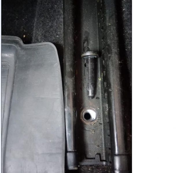

КБР Опубликовано 22 июля, 2020 Поделиться Опубликовано 22 июля, 2020 Ina 559 0104 10 такой подойдет комплект? Ссылка на комментарий
Бес Опубликовано 22 июля, 2020 Автор Поделиться Опубликовано 22 июля, 2020 Предполагаю, что вот это в описании цепи 10 минут назад, Бес сказал: 138 DTS и есть количество звеньев. Но никогда не задумывался над их количеством. Поскольку деталь заказывал по парт-намберу 0816 J2 или RP 98 228 270 80. Либо комплектом ГРМ по другому парт-намберу. Если смотришь по эгзисту, то пофиг на количество звеньев - смотри на парт-намберы. Если смотришь на количество звеньев, то это лютый колхоз - пытаешься воткнуть непонятную цепь не понятно от чего, лишь бы количество звеньев совпадало. Тогда помочь не могу. Природа мудра, и Всевышнего глаз Видит каждый наш шаг на тернистой дороге Наступает момент, когда каждый из нас У последней черты вспоминает о Боге... Ссылка на комментарий
КБР Опубликовано 22 июля, 2020 Поделиться Опубликовано 22 июля, 2020 вот этот говорит мой Ina 559 0104 10 а так смотрю по вину Ссылка на комментарий
Бес Опубликовано 22 июля, 2020 Автор Поделиться Опубликовано 22 июля, 2020 Не надо подбирать по вину на эгзисте всякие ины. Если подбирать, то по парт-намберу 0816 J2 или 98 228 270 80 А у них уже смотри аналоги. Природа мудра, и Всевышнего глаз Видит каждый наш шаг на тернистой дороге Наступает момент, когда каждый из нас У последней черты вспоминает о Боге... Ссылка на комментарий
КБР Опубликовано 22 июля, 2020 Поделиться Опубликовано 22 июля, 2020 Благодарю за инфу!!!! Знать бы еще как это по парт-намберу подбирать.И за это огромное мерси. Ссылка на комментарий
ВПН Опубликовано 22 июля, 2020 Поделиться Опубликовано 22 июля, 2020 Я в эксизте, в поисковую строку парт номер забиваю , и он выдаёт оригиналы и аналоги. Парт номера обычно ищу в автодоке Спойлер КБР 1 Нормальность - понятие оооочень относительное. © Ссылка на комментарий
mister z Опубликовано 22 июля, 2020 Поделиться Опубликовано 22 июля, 2020 Цена выше чем у ОД . Экзист красавцы. Олегович 1 +7 963 245 1140 Ссылка на комментарий
ZIGGY Опубликовано 22 июля, 2020 Поделиться Опубликовано 22 июля, 2020 Цепь-только орига последнего артикула длинного! Башмаки, все три, так же, только оригу! Два болта на муфты-так же нижняя звезда-так же натяжитель гидро-так же, длинный номер, оригу!!! Сразу комплектом прокладку клапанной крышки новую , сальник передний к\в Сальник оригу, так же, длинный артикул! Бес 1 Подбор автомобилей Peugeot\Citroen, подробности "Понакупят шнурков по объявлению, а пользоваться не умеют!" © Enzo С4-С5-С6-С4P-5008 Ссылка на комментарий
