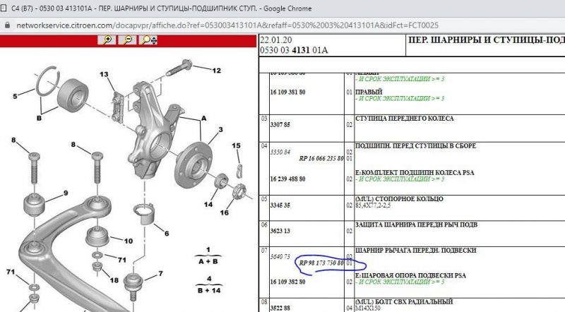

darkwish Опубликовано 2 мая, 2020 Поделиться Опубликовано 2 мая, 2020 17 минут назад, Бес сказал: Шаровые что-то сходу не нашел. Тут есть Скрыть контент Что-то видно хреново, цифры расплываются... Ссылка на комментарий
ZIGGY Опубликовано 2 мая, 2020 Поделиться Опубликовано 2 мая, 2020 Только что, darkwish сказал: Что-то видно хреново, цифры расплываются... На фото нажми darkwish 1 Подбор автомобилей Peugeot\Citroen, подробности "Понакупят шнурков по объявлению, а пользоваться не умеют!" © Enzo С4-С5-С6-С4P-5008 Ссылка на комментарий

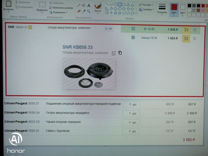

ZIGGY Опубликовано 3 мая, 2020 Поделиться Опубликовано 3 мая, 2020 18 минут назад, darkwish сказал: опорник 1590р, оригинал где-то столько Ты иногда такие вещи пишешь.... Показываю наглядно... Артикул, который я тебе дал, который стоит 1649 руб, состоит из 4х элементов-подшипника, чашки под кузовом, чашки над кузовом и гайки... Ниже на фото стоимость всего, что есть в этом наборе, оригинальное . Есть блин разница 1646 или 3580 ??? С чего вдруг оригинал примерно так же.... 21 минуту назад, darkwish сказал: Hutchinson 590 264 Это ТОЛЬКО чашка под кузовом! То есть подшипники и верхние чашки остались, при той замене, старые???? Подшипник 5035 27 ставился новый с этой чашкой от Хатчинсона? Или как? Подбор автомобилей Peugeot\Citroen, подробности "Понакупят шнурков по объявлению, а пользоваться не умеют!" © Enzo С4-С5-С6-С4P-5008 Ссылка на комментарий
darkwish Опубликовано 3 мая, 2020 Поделиться Опубликовано 3 мая, 2020 4 минуты назад, ZIGGY сказал: Ты иногда такие вещи пишешь.... Показываю наглядно... Артикул, который я тебе дал, который стоит 1649 руб, состоит из 4х элементов-подшипника, чашки под кузовом, чашки над кузовом и гайки... Ниже на фото стоимость всего, что есть в этом наборе, оригинальное . Есть блин разница 1646 или 3580 ??? С чего вдруг оригинал примерно так же.... Это ТОЛЬКО чашка под кузовом! То есть подшипники и верхние чашки остались, при той замене, старые???? Подшипник 5035 27 ставился новый с этой чашкой от Хатчинсона? Или как? Уже потом увидел сорян. Нет менял всё, включая подшипник, гайку с буртиком и всю фигню включая даже пыльники новые на аморты, просто пару позиций заменил на неоригинал. Первоначальный заказ был таким, но что-то точно заменял. шаровые вроде TRW ставил (Одну точно). Peugeot / Citroen 9811524680 1 шт.4012 руб. Peugeot / Citroen 500420 2 шт.6864 руб. Peugeot / Citroen 1614281180 2 шт.1696 руб. Peugeot / Citroen 324808 1 шт.302 руб. Peugeot / Citroen 352391 2 шт.710 руб. Peugeot / Citroen 352392 2 шт.810 руб. Peugeot / Citroen 362255 1 шт.62 руб. Peugeot / Citroen 503151 2 шт.972 руб. Peugeot / Citroen 503527 2 шт.862 руб. Peugeot / Citroen 5094E0 2 шт.704 руб. Peugeot / Citroen 9675124280 2 шт.980 руб. Hutchinson 590264 2 шт.1118 руб. Kayaba 910067 1 шт.913 руб. Lemforder 3774901 1 шт.641 руб. Peugeot / Citroen 324703 1 шт.798 руб. Peugeot / Citroen 9811524780 1 шт.4894 руб. Peugeot / Citroen 503371 2 шт.474 руб. Peugeot / Citroen 503615 2 шт.114 руб. Peugeot / Citroen 503623 2 шт.170 руб. Итого:27096 руб. Ссылка на комментарий
