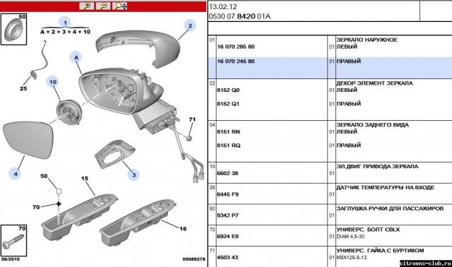

dant Опубликовано 26 мая, 2013 Поделиться Опубликовано 26 мая, 2013 Подскажите пожалуйста по позициям 3 и 4 на картинке. Почему там по 2 кода, вернее чем отличаются? Авто 2012г Кто понял жизнь, тот не спешит. Ссылка на комментарий
dpstudio Опубликовано 27 мая, 2013 Поделиться Опубликовано 27 мая, 2013 У нас в BSI 4 таких разъёма! Распиновки этих разъёмов конкретно на этом блоке нет. Можно определить назначение (участие) контактов только в схемах на конкретные электрические узлы. Я имею в виду, какой тип клеммы, а не какие контакты задействованы! Хочу купить таких клемм Ссылка на комментарий
Бес Опубликовано 27 мая, 2013 Автор Поделиться Опубликовано 27 мая, 2013 dant, № 3 - зивисит от ОПР погугли что это (указан на стойке водительской двери) . № 4 - есть машины с датчиками пересечерия разметки. Видимо в этом дефлекторе есть отверстия/посадочные места под эти датчики. Второй - соответственно без. Природа мудра, и Всевышнего глаз Видит каждый наш шаг на тернистой дороге Наступает момент, когда каждый из нас У последней черты вспоминает о Боге... Ссылка на комментарий

Photograf Опубликовано 3 июня, 2013 Поделиться Опубликовано 3 июня, 2013 (изменено) Подскажите код Элемента А (корпус зеркала) Изменено 3 июня, 2013 пользователем Photograf Ссылка на комментарий
FreeTiller Опубликовано 3 июня, 2013 Поделиться Опубликовано 3 июня, 2013 Подскажите код Элемента А (корпус зеркала) Отдельно нет, только в сборе, позиция 1. Photograf 1 Ссылка на комментарий
