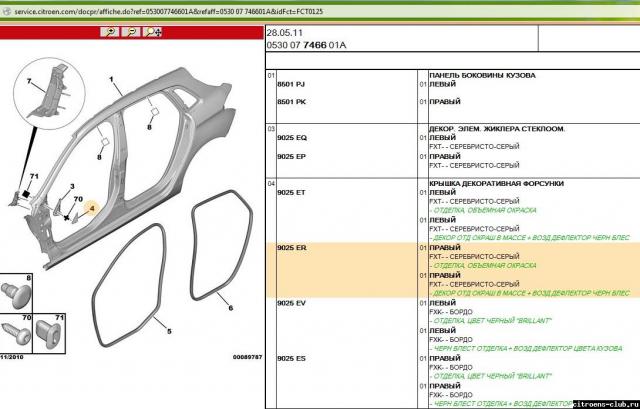

e_gor Опубликовано 21 марта, 2013 Поделиться Опубликовано 21 марта, 2013 всем привет! подскажите номер штуки пластиковой у бокового зеркала (а может кто и цену сразу) вин Z8TNC5FS9CM502325 Ссылка на комментарий
FreeTiller Опубликовано 21 марта, 2013 Поделиться Опубликовано 21 марта, 2013 В 21.03.2013 в 15:59, 'e_gor' сказал: подскажите номер штуки пластиковой у бокового зеркала (а может кто и цену сразу) вин Z8TNC5FS9CM502325 Это? Ссылка на комментарий
e_gor Опубликовано 21 марта, 2013 Поделиться Опубликовано 21 марта, 2013 благодарствую, а может еще и ценник сразу? ))) и как она устанавливается? я сам смогу поставить? )) Ссылка на комментарий
FreeTiller Опубликовано 21 марта, 2013 Поделиться Опубликовано 21 марта, 2013 В 21.03.2013 в 16:38, 'e_gor' сказал: благодарствую, а может еще и ценник сразу? ))) и как она устанавливается? я сам смогу поставить? )) Твои 9025EV, 9025ES. Ценник на Экзисте в пределах 1 тыр. Крепится накладка гайкой 71. Разберись. (Благодарность в правом углу плюс) MEXX и e_gor 2 Ссылка на комментарий

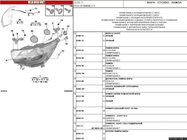

igor-mil Опубликовано 25 марта, 2013 Поделиться Опубликовано 25 марта, 2013 добрый день. нужна схема с кодами левой фары ,а если точнее задняя крышка фары на ней лопнуло крепление и подскажите где можно заказать и какая цена.vin Z8TNCNFUCBM506611 Ссылка на комментарий
FreeTiller Опубликовано 25 марта, 2013 Поделиться Опубликовано 25 марта, 2013 В 25.03.2013 в 06:44, 'igor-mil' сказал: добрый день. нужна схема с кодами левой фары ,а если точнее задняя крышка фары на ней лопнуло крепление и подскажите где можно заказать и какая цена.vin Z8TNCNFUCBM506611 Как видишь, фара идёт только в сборе. Ценник у ОД: 11,5 тыр. Ссылка на комментарий
igor-mil Опубликовано 25 марта, 2013 Поделиться Опубликовано 25 марта, 2013 если я правильно понял из рисунка мне нужна деталь B ,как она называется ,какой у нее номер и продается ли она отдельно. Ссылка на комментарий
FreeTiller Опубликовано 25 марта, 2013 Поделиться Опубликовано 25 марта, 2013 В 25.03.2013 в 09:46, 'igor-mil' сказал: если я правильно понял из рисунка мне нужна деталь B ,как она называется ,какой у нее номер и продается ли она отдельно. Только комплектом в позиции 30, в ней B+C+крепёж. Ссылка на комментарий

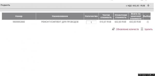

CheBurashka21 Опубликовано 25 марта, 2013 Поделиться Опубликовано 25 марта, 2013 Ребят, а в обратную сторону работает?)) Есть код, хочу понять что за деталь. 9805852880 - это теоретически какой-то ремкомплект для подключения мягкого света в салоне по гарантии. Практически - понятия не имею что это, хочу узнать. По экзисту пробивается, но там ни описания, ничего нет вообще. Ссылка на комментарий
Бес Опубликовано 25 марта, 2013 Автор Поделиться Опубликовано 25 марта, 2013 Информация о поиске найдено 0 документов, содержащих 9805852880 для C4 (B7) - DS4 (3) Запустить общий поиск Информация о поиске найдено 0 документов, содержащих 9805852880 для других групп товаров Природа мудра, и Всевышнего глаз Видит каждый наш шаг на тернистой дороге Наступает момент, когда каждый из нас У последней черты вспоминает о Боге... Ссылка на комментарий
FreeTiller Опубликовано 25 марта, 2013 Поделиться Опубликовано 25 марта, 2013 А у меня пробился "ремонтный комплект для проводов" 600 рублей Ссылка на комментарий
Бес Опубликовано 25 марта, 2013 Автор Поделиться Опубликовано 25 марта, 2013 (изменено) Пробелы не делал? Картинка есть? Какой-то у меня не правильный "мёд" - не пробивается этот шнурок. :biggrin: Изменено 25 марта, 2013 пользователем Бес Природа мудра, и Всевышнего глаз Видит каждый наш шаг на тернистой дороге Наступает момент, когда каждый из нас У последней черты вспоминает о Боге... Ссылка на комментарий
CheBurashka21 Опубликовано 25 марта, 2013 Поделиться Опубликовано 25 марта, 2013 У меня пробивается тоже шнурок проводов за 600р. Картинку найти не могу. Жду этот шнурок уже 2 месяца... Ссылка на комментарий

igor-mil Опубликовано 26 марта, 2013 Поделиться Опубликовано 26 марта, 2013 добрый день. это опять я сегодня рассмотрел фару у меня задняя крышка фары цельная и крепления в позиции В и С отлиты прям на задней крышке у меня лопнуло переднее крепление надо менять всю крышку я посмотрел она снимается и должна меняться. может у меня другая фара стоит отличная от вашего рисунка где на ней посмотреть маркировку и тогда искать схему.спасибо Ссылка на комментарий
