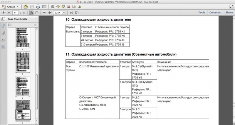

DS 5 Опубликовано 17 декабря, 2012 Поделиться Опубликовано 17 декабря, 2012 Подскажите какую ОЖ в ds5 заливать?Или всё же лучше к ОД ехать и они там подскажут? Ссылка на комментарий
noviknk Опубликовано 18 декабря, 2012 Автор Поделиться Опубликовано 18 декабря, 2012 (изменено) Синюю G11 Изменено 18 декабря, 2012 пользователем noviknk раскрутка сайта киев Ссылка на комментарий
ботаник2 Опубликовано 18 декабря, 2012 Поделиться Опубликовано 18 декабря, 2012 Одназначно ехать к ОД и там консультироваться. Пусть они решают что там залито. Ранее отписал как у меня проверяли. У меня была желтая. "Сегодня заехал к ОД за антифризом - это было весело. Спросил менеджера что туда лить, а он говорит что на заводе льют что прийдет. Подошли к машине двое и долго спорили что там "синяя или желтая" вообщем пришли к выводу и дали красную. Чеки сохранил и их предупредил "ответственность на Вас". Во как!" все когдато кончаетсяТолько в России человек, переходящий дорогу на красный свет светофора, может быть сбит пешеходом бегущим с противоположной стороны! Ссылка на комментарий
ботаник2 Опубликовано 18 декабря, 2012 Поделиться Опубликовано 18 декабря, 2012 (изменено) Так кокого мне продали красную и сказали что красная взаимозаменяемая с желтой но не с синей?,\ хотя маркировка совпадает. Изменено 18 декабря, 2012 пользователем ботаник2 все когдато кончаетсяТолько в России человек, переходящий дорогу на красный свет светофора, может быть сбит пешеходом бегущим с противоположной стороны! Ссылка на комментарий
Kad Опубликовано 18 декабря, 2012 Поделиться Опубликовано 18 декабря, 2012 Так кокого мне продали красную и сказали что красная взаимозаменяемая с желтой но не с синей?,\ хотя маркировка совпадает. Это как раз по маркировке для С1Хотя странно, что красная , на маркировке стоит "Y" - желтая Ссылка на комментарий
ботаник2 Опубликовано 18 декабря, 2012 Поделиться Опубликовано 18 декабря, 2012 (изменено) Поверьте - красная. Изменено 18 декабря, 2012 пользователем ботаник2 все когдато кончаетсяТолько в России человек, переходящий дорогу на красный свет светофора, может быть сбит пешеходом бегущим с противоположной стороны! Ссылка на комментарий
DS 5 Опубликовано 18 декабря, 2012 Поделиться Опубликовано 18 декабря, 2012 У меня тоже желтая залита.Блин,надоело уже ездить к ОД,что разве трудно стандарт какой-нибудь сделать? Ссылка на комментарий
Kad Опубликовано 18 декабря, 2012 Поделиться Опубликовано 18 декабря, 2012 Поверьте - красная. да я верю... просто маркировка для С1, для "несовместных" двигателей маркировка другая.Эти рекомендации с русской базы https://networkservice.citroen.com , значит "наши" их должны знать и выполнять. Надо где-то найти чем эти партнамбера отличаются... Ссылка на комментарий
Kad Опубликовано 18 декабря, 2012 Поделиться Опубликовано 18 декабря, 2012 Быстрое изучение вопроса говорит что ОЖ должна быть синей. 1) Оригинал, который нам надо заливать: 9735 K1 , 9735 K0 2) Что же там за замес? Оказывается это BETAFREEZE фирмы DOW. На этикетке никакой исчерпывающей информации: не разбовлять водой, не замерзает до -35 град., на основе этиленгликоля, ядовита, сделана во Франции конторой DOW для конторы Peugeot. Первоисточник: Что залить? 3) Идем к производителю. Производитель - очень крупная американская химическая компания - найти нет проблем. Выясняем, что BETAFREEZE™ и REVKOGEL™ - одно и то же - разные торговые марки для разных рынков. Уже разведенный антифриз, работает до -35, долгоиграющий за счет супер мега присадок. Бесцветен (кто б сомневался) Окрашивается в СИНИЙ цвет. Первоисточник: The Dow Ссылка на комментарий
