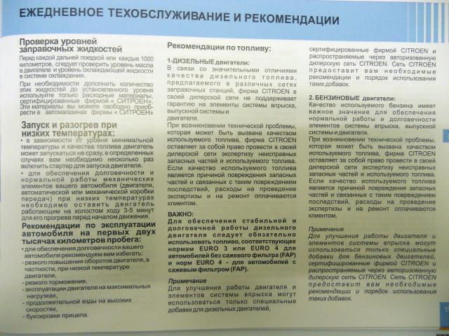

FreeTiller Опубликовано 5 декабря, 2012 Поделиться Опубликовано 5 декабря, 2012 На ТАЗах, кстати, такая-же "продувка"!) У меня с движком EP-6 проблем зимнего запуска не было! Дело не в прошивке! Хотя в сервисной книжке пишут, что проблемы быть могут! :crazy:/> Гендельф и Clepsidra 2 Ссылка на комментарий
