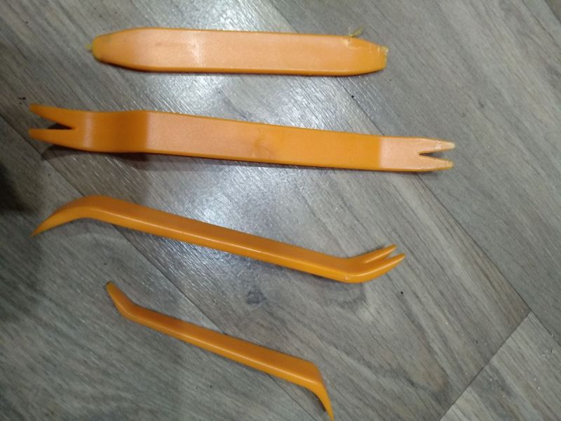

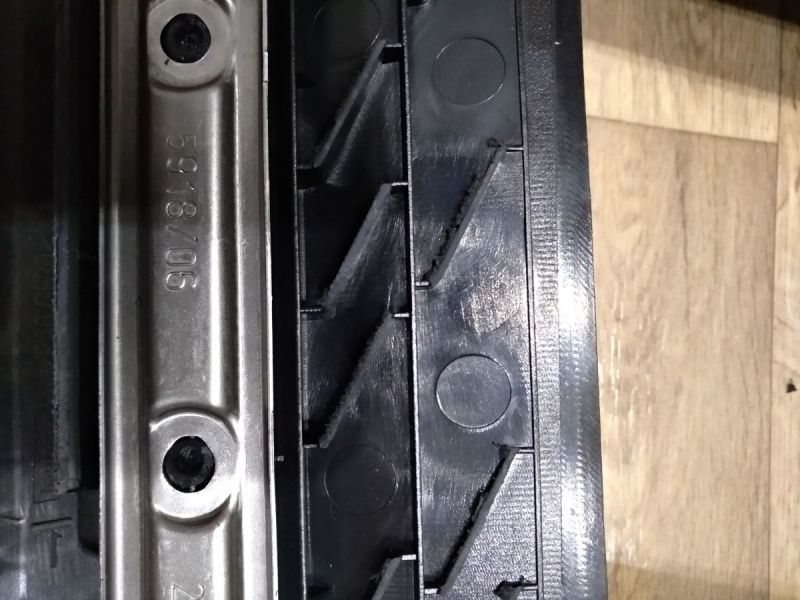

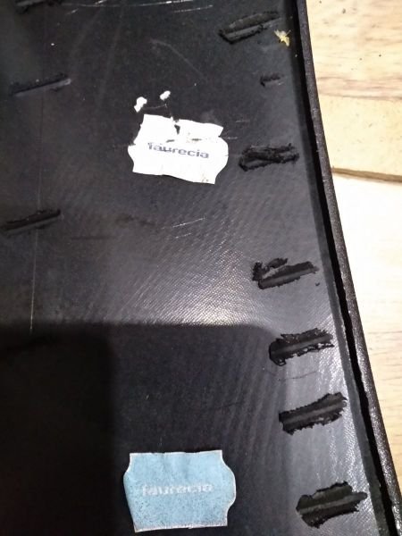

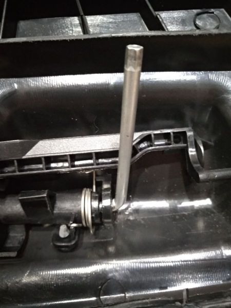

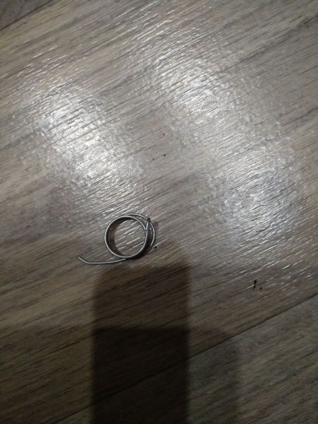

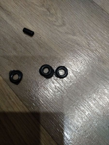

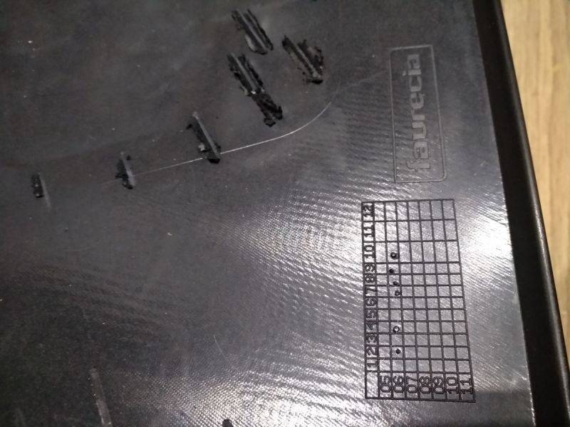

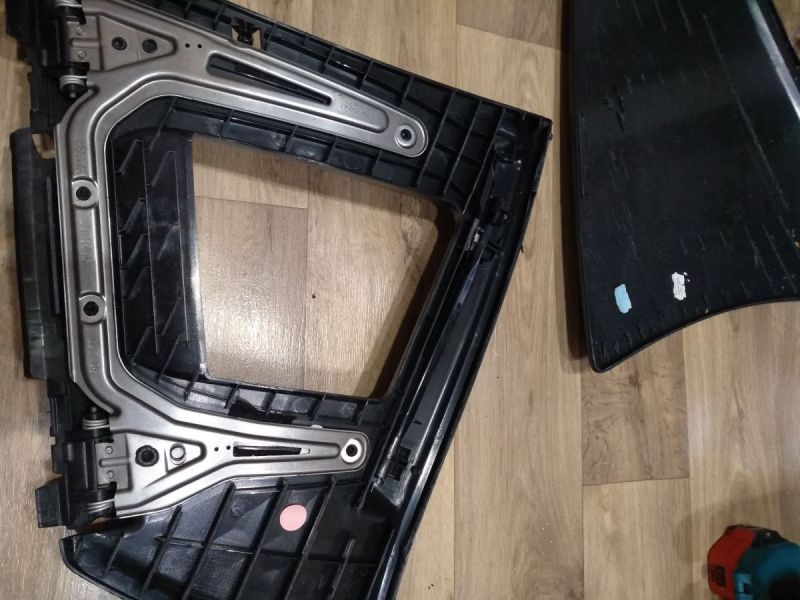

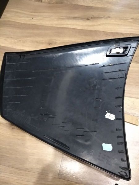

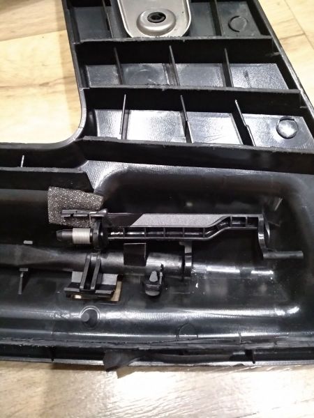

GREENCIK Опубликовано 24 июня, 2019 Поделиться Опубликовано 24 июня, 2019 "Реинкарнирую". Сломалось, разбирал, вылетела ось и пружинка, разбирал пластиковыми лопатками, при разборе металлическую часть не выламывайте, она должна остаться на нижней части «Капитан Зелёный из «Тайны Третьей планеты» - мой любимый инженер. Всё время недоволен, вздыхает, ничего не хочет, но делает всё, что надо. Постоянно всех спасает. Без конца ноет." Ссылка на комментарий

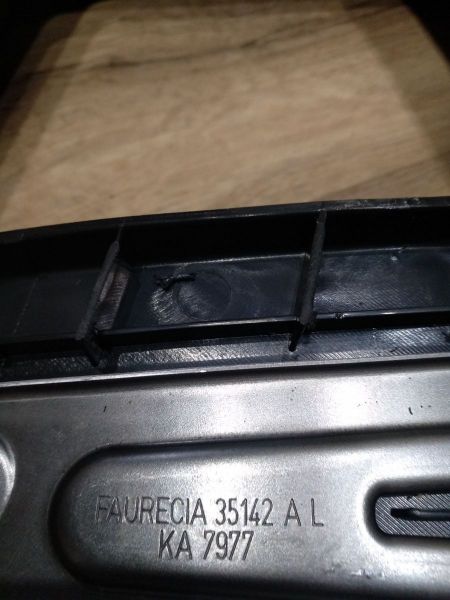

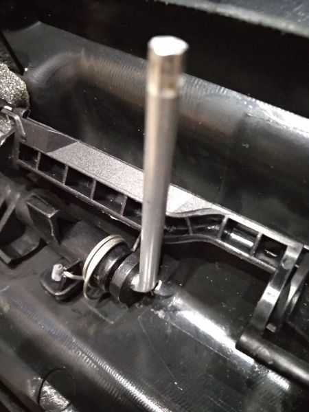

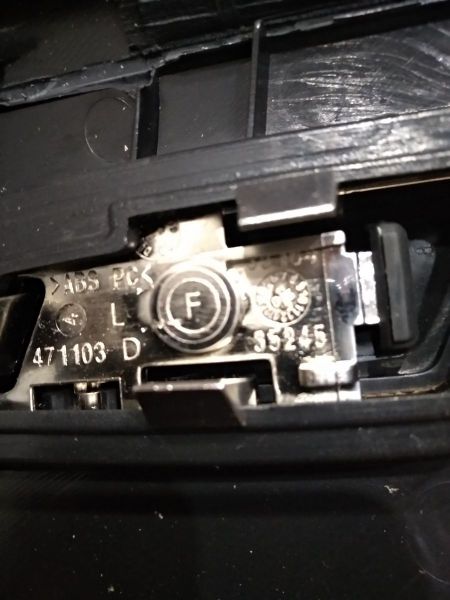

GREENCIK Опубликовано 24 июня, 2019 Поделиться Опубликовано 24 июня, 2019 Пластмассовые "шайбочки"- отломаные крепления металлической части к нижней части, на фото видно в одном месте сломана, а рядом нет, планирую заплавить, рядом на фото штифт, он вылетел и соскочила пружинка, "Г" образный металлический пруток просто для временной фиксации, он как раз на месте штифта LDS 1 «Капитан Зелёный из «Тайны Третьей планеты» - мой любимый инженер. Всё время недоволен, вздыхает, ничего не хочет, но делает всё, что надо. Постоянно всех спасает. Без конца ноет." Ссылка на комментарий
GREENCIK Опубликовано 24 июня, 2019 Поделиться Опубликовано 24 июня, 2019 Спрошу вдогонку, изменить уже не получается: каким пластиком заплавить и как? Понятно, что ABS, из повседневного пользования что подойдёт и как: заплавить паяльником или поджечь и накапать, а потом вдавить? «Капитан Зелёный из «Тайны Третьей планеты» - мой любимый инженер. Всё время недоволен, вздыхает, ничего не хочет, но делает всё, что надо. Постоянно всех спасает. Без конца ноет." Ссылка на комментарий
Royal257 Опубликовано 24 июня, 2019 Поделиться Опубликовано 24 июня, 2019 Пластик замечательно клеится и наращивается супер-клеем + сода. Только клей нужен обычный, не гель. В интернете по этому способу ремонта пластиков полно информации. GREENCIK 1 Ссылка на комментарий
GREENCIK Опубликовано 24 июня, 2019 Поделиться Опубликовано 24 июня, 2019 Про этот способ знаю, там именно надо типа "заклёпки", вдруг придется снова разбирать «Капитан Зелёный из «Тайны Третьей планеты» - мой любимый инженер. Всё время недоволен, вздыхает, ничего не хочет, но делает всё, что надо. Постоянно всех спасает. Без конца ноет." Ссылка на комментарий
Evil198Rus Опубликовано 24 июня, 2019 Поделиться Опубликовано 24 июня, 2019 Дихлорэтаном еще можно. Видосов на тему как им клеть - навалом. GREENCIK 1 Ссылка на комментарий
