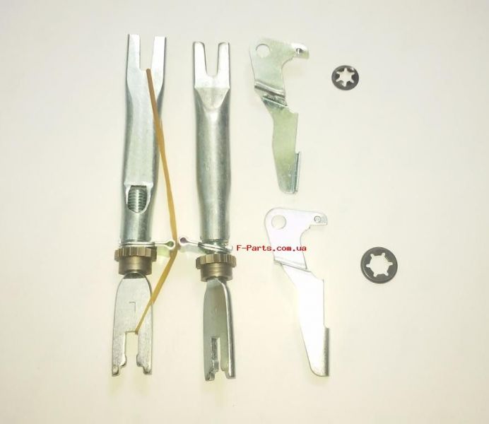

Archer Опубликовано 28 августа, 2019 Поделиться Опубликовано 28 августа, 2019 Решил распорки поменять на барабанных тормозах. Заказал и купил вот такого плана Поставил в выходные на правую сторону, а вчера вырвало у меня язычок(что подпружинивается). Я вчера его ставил раза 4... умаялся. Все время выскакивает и мнется. Ставил тот, у которого буква R(правый) Сегодня стал внимательно смотреть, и обнаружил, что зубья-то не так расположены На этом зуб смотрит вверх. На новом - вниз. Соответственно, Он(язычок) не стопорится и срывается. Я прав? Если прав - это неподходящая под мою машину деталь или косяк производителя(путают гайки с зубьями местами)? Вчера у дома два раза ставил. И до 9 вечера на парковке 3 раза.... умаялся. Ссылка на комментарий
jawa888 Опубликовано 28 августа, 2019 Поделиться Опубликовано 28 августа, 2019 Попробуйте перевернуть эти детали с зубьями. Citroen Xsara Picasso 1.8i 16V 2001 г EW7J4 или 6FZ Sagem S2000 Ссылка на комментарий
mister z Опубликовано 28 августа, 2019 Поделиться Опубликовано 28 августа, 2019 12 минут назад, Archer сказал: Ставил тот, у которого буква R(правый) Маркировка R означает "правая резьба" и ставится на левое колесо. Вот такая вот "подстава". У французов есть свои хитринки. usatik33, trmntr, Бес и 3 других 6 +7 963 245 1140 Ссылка на комментарий
Archer Опубликовано 28 августа, 2019 Поделиться Опубликовано 28 августа, 2019 (Непереводимый местный диалект) usatik33 и Бес 2 Ссылка на комментарий
mister z Опубликовано 28 августа, 2019 Поделиться Опубликовано 28 августа, 2019 По своему великий человек в сфере ремонта Пыжей и Ситров, Ю.М. Мелешкин, говорил "К ремонту этих машин нельзя подходить шаблонно". У них своя философия. Олегович 1 +7 963 245 1140 Ссылка на комментарий

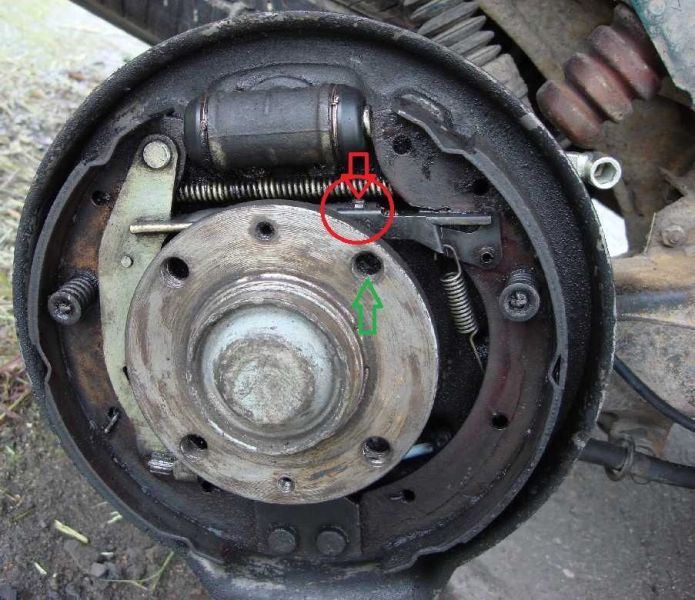

Олегович Опубликовано 28 августа, 2019 Поделиться Опубликовано 28 августа, 2019 R (правая резьба) - ставим на левую сторону L (левая резьба) - на правую. сам на этом попадался. На рисунке левая сторона XP 2008г.в.; TU5JP4; ручная КПП. ЮВАО Ссылка на комментарий
Archer Опубликовано 28 августа, 2019 Поделиться Опубликовано 28 августа, 2019 Да я по сути 10 лет ездил на старых распорках. Вполне нормально работали(менял только крепежи да пружинки). А тут упор сломался, решил поменять и на тебе... Поставил левый...ну что сказать. Зазоры просто огромные. В начале было то же самое(нажимаешь педаль тормоза - язычок соскакивает к гребенке). Потом подогнул чуть ушко и пододнул вилку - стало работать как надо. Ссылка на комментарий
D-S Опубликовано 13 октября, 2019 Поделиться Опубликовано 13 октября, 2019 Внезапно открыл для себя лайфхак по храповику ручника. Если разжать колодки штатным образом (использовал брусок с упором в сиденье, но можно и помощника), планка ручника освобождается и храповик скручивается как по маслу. Заодно и барабан не ерзает относительно механизма. Ссылка на комментарий
Олегович Опубликовано 14 октября, 2019 Поделиться Опубликовано 14 октября, 2019 Т.Е. нажал и зафиксировал тормоза и *скручиваешь* храповик распорки? Логика в таком способе есть: 1. гайка храповика не подзажата трубкой распорки; 2. крутиться (в нужную нам сторону) гайке храповика не мешает пластина для автоподвода (на рисунке под литерой L). XP 2008г.в.; TU5JP4; ручная КПП. ЮВАО Ссылка на комментарий
D-S Опубликовано 14 октября, 2019 Поделиться Опубликовано 14 октября, 2019 Разумеется логика есть - неделю назад опробовано на практике! А пластину-собачку я все-таки проволочкой оттягивал. Ссылка на комментарий
