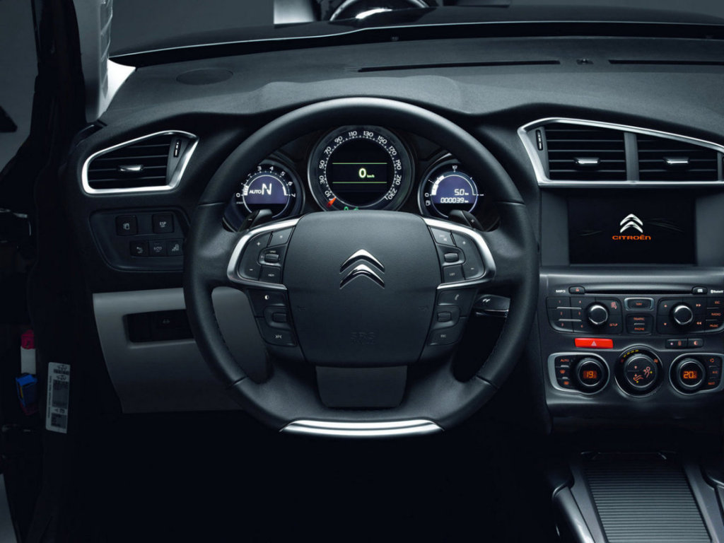

npc Опубликовано 15 ноября, 2012 Поделиться Опубликовано 15 ноября, 2012 ... + можно регулировать интенсивность подсветки приборов и панели с руля, а не лезть пальцами перед рулём к приборке. ... + включать свет в салоне кнопкой с руля. ... эти два пункта как? У кошки четыре ноги: вход, выход, земля и питание. Ссылка на комментарий
Бес Опубликовано 15 ноября, 2012 Поделиться Опубликовано 15 ноября, 2012 Первый не знаю. второй... Как... Кнопкой на руле. :dntknw: :crazy: :crazy: Природа мудра, и Всевышнего глаз Видит каждый наш шаг на тернистой дороге Наступает момент, когда каждый из нас У последней черты вспоминает о Боге... Ссылка на комментарий
npc Опубликовано 15 ноября, 2012 Поделиться Опубликовано 15 ноября, 2012 (изменено) Бес, у меня нет на руле кнопки такой, или надо долго держать кнопку включения ночного режима подсветки? Изменено 15 ноября, 2012 пользователем npc У кошки четыре ноги: вход, выход, земля и питание. Ссылка на комментарий
Бес Опубликовано 15 ноября, 2012 Поделиться Опубликовано 15 ноября, 2012 Вроде левая нижняя "качелько" - одна кнопка "Дарк", вторая свет в салоне. Природа мудра, и Всевышнего глаз Видит каждый наш шаг на тернистой дороге Наступает момент, когда каждый из нас У последней черты вспоминает о Боге... Ссылка на комментарий
npc Опубликовано 15 ноября, 2012 Поделиться Опубликовано 15 ноября, 2012 Бес, вот картинка, у меня там так же как и тут, кнопка определения свободного места на парковке. тока я не помню, че делает левая нижняя крутилка на руле, и кнопочка, которая около минуса круиза. У кошки четыре ноги: вход, выход, земля и питание. Ссылка на комментарий
Бес Опубликовано 15 ноября, 2012 Поделиться Опубликовано 15 ноября, 2012 У меня вместо "паркоопределителя" свет в салоне. Около минуса круиза - память круиза настраивать. Природа мудра, и Всевышнего глаз Видит каждый наш шаг на тернистой дороге Наступает момент, когда каждый из нас У последней черты вспоминает о Боге... Ссылка на комментарий

VaLeO 9-1 1 Опубликовано 15 ноября, 2012 Поделиться Опубликовано 15 ноября, 2012 :bye: я не помню, че делает левая нижняя крутилка на руле Она то родимая и регулирует уровень подсветки панели :yes: Бес 1 ... чем больше знаю я людей, тем больше нравятся собаки ... Ссылка на комментарий
