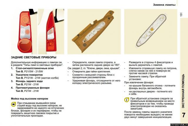

Джером Опубликовано 10 ноября, 2012 Поделиться Опубликовано 10 ноября, 2012 (изменено) Люди добрые подскажите как снять заднею фару при распашных дверях багажника. Необходима замена лампы заднего хода. 5.3.5 ... Также не следует писать название темы и само сообщение заглавными буквами . Не надо так, люди могут подумать что Вы кричите. Изменено 10 ноября, 2012 пользователем Бес Ссылка на комментарий
kislyc Опубликовано 10 ноября, 2012 Поделиться Опубликовано 10 ноября, 2012 почитай в книжоночке ("Мурзилка" её тут так прозвали) которая в комплекте с авто . Ссылка на комментарий
Shooter76 Опубликовано 10 ноября, 2012 Поделиться Опубликовано 10 ноября, 2012 Смотрите в FAQ "Руководство по эксплуатации", стр. 151. Правила форума Ссылка на комментарий
Джером Опубликовано 11 ноября, 2012 Автор Поделиться Опубликовано 11 ноября, 2012 Всем спасибо за помощь. Ссылка на комментарий
