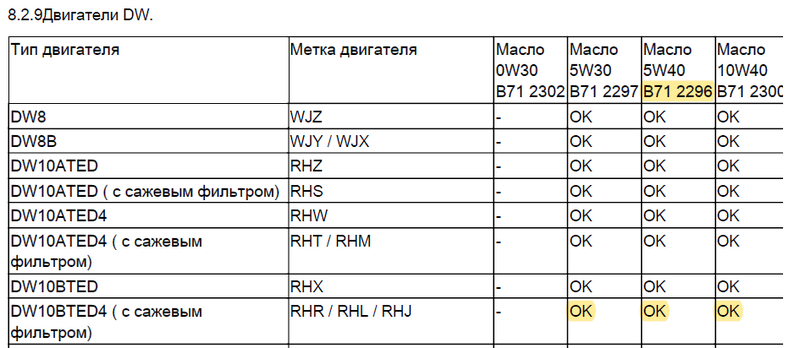

Southdot Опубликовано 28 апреля, 2022 Поделиться Опубликовано 28 апреля, 2022 @LevSHa Во времена когда разрабатывался ваш двигатель, еще никто ничего о маловязких(...W-30) маслах для широкого применения не думал. и потому для самого двигателя все что попадает под спецификацию PSA B71 2296 а это как правило вязкость(...W-40) будет норм. Но есть проблема DPF фильтра, он серу не любит, и потому масло должно быть малозольным (Low SAPS). По этому PSA предлагает нам спецификацию PSA B71 2290. В общем лучше для двигателя масло будет то что более вязкое (40) но при этом будет иметь низкое содержание серы, увы но такое сочетание на сегодня практически не встретить по этому придерживайтесь спецификации PSA B71 2290 и меняйте масло чаще потому как 30 ка к концу своего срока совсем водой выглядит, и моющие способности у 30ки ниже. Про всякие лонг лайфы я бы вообще забыл. LevSHa 1 Ссылка на комментарий

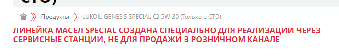

Southdot Опубликовано 28 апреля, 2022 Поделиться Опубликовано 28 апреля, 2022 38 минут назад, LDS сказал: напомни а какой лукойл на двушку идет? Если DPF стоит то вот этот Lukoil Genesis Special C2 5W-30. Только вот найти его будет сложно. Ссылка на комментарий
LDS Опубликовано 28 апреля, 2022 Поделиться Опубликовано 28 апреля, 2022 @Southdot нееее этого нет много лет уже, я его лил пару раз сам нашел: https://lukoil-shop.ru/catalog/legkovye_avtomobili/motornye_masla/maslo_motornoe_lukoil_genesis_armortech_5w_40/ @Бес перенеси с вопроса про масло вот сюда https://citroens-club.ru/topic/46279-масло-для-наших-дизелей/ All we are saying is give peace a chance Ссылка на комментарий
Southdot Опубликовано 28 апреля, 2022 Поделиться Опубликовано 28 апреля, 2022 @LDS Оно есть, только вот: нужно по сервисам искать. 22 минуты назад, LDS сказал: сам нашел: https://lukoil-shop.ru/catalog/legkovye_avtomobili/motornye_masla/maslo_motornoe_lukoil_genesis_armortech_5w_40/ Это для для DPF фильтров не пойдет зольность большая Ссылка на комментарий

LDS Опубликовано 28 апреля, 2022 Поделиться Опубликовано 28 апреля, 2022 12 минут назад, Southdot сказал: искать Видишь ли, масло - не уникальный продукт, тем более такое. Если именно этого в продаже нет (а оно когда-то было), я лично куплю Тотал или GM, что-то да будет. 2 минуты назад, Southdot сказал: Не там 2296 @Southdot на 1,6 DV6TED4 ( с сажевым фильтром) вроде тоже везде ОК стоит Southdot 1 All we are saying is give peace a chance Ссылка на комментарий

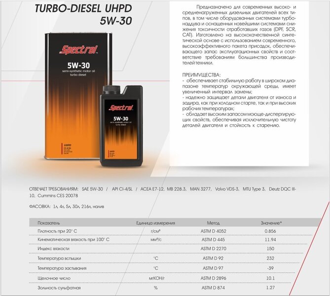

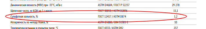

ioan Опубликовано 28 апреля, 2022 Поделиться Опубликовано 28 апреля, 2022 раз речь о импортозамещении: Ссылка на комментарий
Southdot Опубликовано 28 апреля, 2022 Поделиться Опубликовано 28 апреля, 2022 @ioan Для 30ки зольность очень высокая, тогда лучше 40ку лить, с такой же зольностью. Ссылка на комментарий
ioan Опубликовано 28 апреля, 2022 Поделиться Опубликовано 28 апреля, 2022 Малозольные масла нужна только для экологии , а если все вырезано то даже лучше классическое масло до 1,3% Ссылка на комментарий
Southdot Опубликовано 28 апреля, 2022 Поделиться Опубликовано 28 апреля, 2022 @ioan Тогда и 30ку в топку, лучше на 40 ке передвигаться, и пленка масляная толще и клин жестче - движку лучше. Ссылка на комментарий
