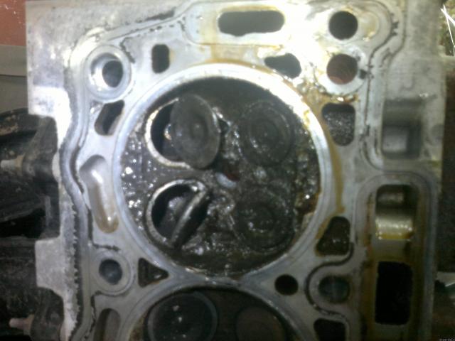

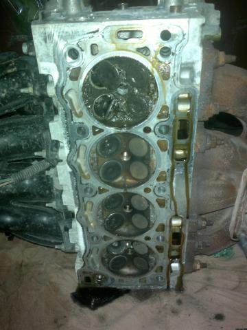

Toxa Опубликовано 15 декабря, 2012 Поделиться Опубликовано 15 декабря, 2012 Enzo а что с поршнями на этом движке? да и клапана как то ужасающе выглядят :) xzkab 1 Citroen С5 X7 Exclusive Ссылка на комментарий
Enzo Опубликовано 15 декабря, 2012 Поделиться Опубликовано 15 декабря, 2012 Дырки в поршнях:) Мотор выкинули в помойку. xzkab 1 Сиал Авто — автосервис Citroen/Peugeot +7 903 968-26-38, Южнопортовая ул., 17, стр. 3 @enzoservice Ссылка на комментарий
Toxa Опубликовано 15 декабря, 2012 Поделиться Опубликовано 15 декабря, 2012 охо-хо.. а как же так круто рвануло то? на высоких оборотах чтоли? мотор какой был? объем? xzkab 1 Citroen С5 X7 Exclusive Ссылка на комментарий
Enzo Опубликовано 15 декабря, 2012 Поделиться Опубликовано 15 декабря, 2012 Как история умалчивает, мотор 1.6 109 л.с., пробег 40000 км. за 6 лет. xzkab 1 Сиал Авто — автосервис Citroen/Peugeot +7 903 968-26-38, Южнопортовая ул., 17, стр. 3 @enzoservice Ссылка на комментарий
Toxa Опубликовано 16 декабря, 2012 Поделиться Опубликовано 16 декабря, 2012 надо было больше ездить :D походу ремень от того что машина стояла где-то просто пришел в негодность, полагаю сгнил.. xzkab 1 Citroen С5 X7 Exclusive Ссылка на комментарий
