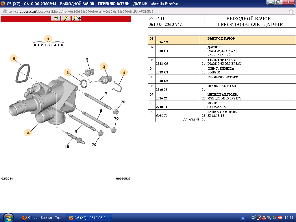

nehemiah Опубликовано 31 октября, 2012 Поделиться Опубликовано 31 октября, 2012 Доброго времени суток! Подскажите пожалуйста, где находится термостат на HDI 2.0 и артикул этой запчасти? Если можно на схеме с DocBackup. И есть какие нибудь методы проверить его работоспособность? Например через лексию? Заранее спасибо. Ссылка на комментарий
tranzit-48 Опубликовано 31 октября, 2012 Поделиться Опубликовано 31 октября, 2012 Если очень надо-скинь VIN. Ссылка на комментарий
nehemiah Опубликовано 1 ноября, 2012 Автор Поделиться Опубликовано 1 ноября, 2012 VF7RDRHRJ54086294 Ссылка на комментарий
tranzit-48 Опубликовано 2 ноября, 2012 Поделиться Опубликовано 2 ноября, 2012 (изменено) Вот,посмотри.На двигателе стоит слева если смотреть по ходу движения авто. Точечный рисунок.bmp Изменено 2 ноября, 2012 пользователем tranzit-48 nehemiah 1 Ссылка на комментарий
