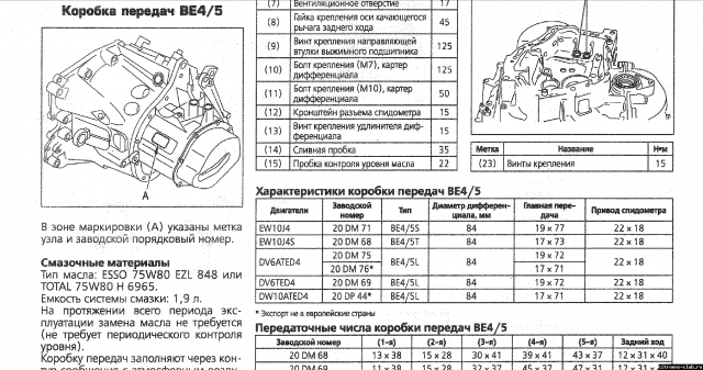

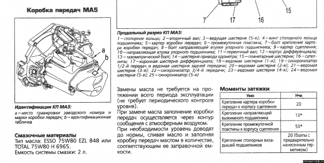

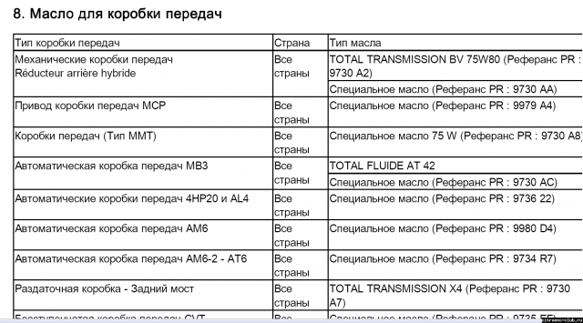

Romeo Опубликовано 25 октября, 2012 Поделиться Опубликовано 25 октября, 2012 Не пинайте,если чё!Поиском не нашёл!Вопрос:хочу залить масло Redline в КПП,но не знаю какие характеристики у родного и скока надо заливать(в литрах)Спс! :rolleyes: Ссылка на комментарий

Shoong Опубликовано 25 октября, 2012 Поделиться Опубликовано 25 октября, 2012 (изменено) ой, дай бог память на 99% TOTAL BV 75W-80 Мне залили чуть меньше двух литров. Изменено 25 октября, 2012 пользователем Shoong Romeo 1 Ссылка на комментарий
