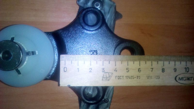

Argentum Опубликовано 26 июля, 2019 Поделиться Опубликовано 26 июля, 2019 8 часов назад, and8rei сказал: А диаметр пальцев одинаковый? 18 мм? Фото ничего не даст. А вот если Вы замерите расстояние от центра яблока до центра среднего крепёжного отверстия у короткой и длинной шаровой, будет очень хорошо! Сегодня постараюсь сделать фото. Вот только диаметр пальца у меня 16 мм. если память не изменяет. Ссылка на комментарий
and8rei Опубликовано 26 июля, 2019 Поделиться Опубликовано 26 июля, 2019 8 часов назад, mister z сказал: Да существуют. Это шаровые от Xsara 2 . По посадочным местам полностью совпадают и палец 18мм. Благодарю за информацию! Но если есть возможность, скиньте номерок пожалуйста. Но что бы полностью быть уверенным в бОльшем расстоянии, очень желательно измерить шаровые от берлинго и ксара 2. Есть такая возможность у Вас? 1 час назад, Argentum сказал: Сегодня постараюсь сделать фото. Вот только диаметр пальца у меня 16 мм. если память не изменяет. 16 мм не подойдёт. У меня 2 шт новых есть на 16 мм. Стояли на рычагах. Когда покупал первый раз не знал, что бывают 16 и 18 мм. Ссылка на комментарий
and8rei Опубликовано 26 июля, 2019 Поделиться Опубликовано 26 июля, 2019 По воле судьбы видимо: заказывал шаровую и пришла походу длинная, как я и спрашивал, под стандартный рычаг. Текнорот Р-616 До гаража ещё не добрался, что бы со старой сравнить, но навскидку длиннее кажется. Ссылка на комментарий
and8rei Опубликовано 26 июля, 2019 Поделиться Опубликовано 26 июля, 2019 Палец 18 мм. Ссылка на комментарий
