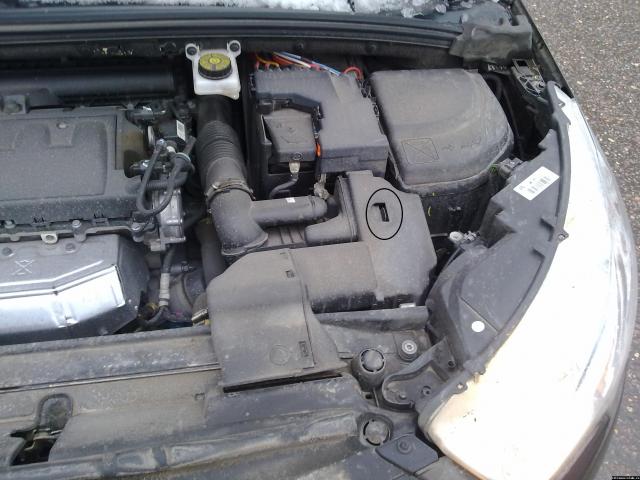

Junta Опубликовано 28 ноября, 2012 Автор Поделиться Опубликовано 28 ноября, 2012 Как можно снять резонатор резонатор забора воздуха, который крепится на левом лонжероне? Ссылка на комментарий
Бес Опубликовано 28 ноября, 2012 Поделиться Опубликовано 28 ноября, 2012 Лицом к капоту, правой рукой мимо резонатора к лонжерону,вдоль самого резонатора. там такая пружинная защелка, на самом резонаторе. На нее надо нажать в сторону резонатора и вытягивать сам резонатор по направляющм вверх. Природа мудра, и Всевышнего глаз Видит каждый наш шаг на тернистой дороге Наступает момент, когда каждый из нас У последней черты вспоминает о Боге... Ссылка на комментарий

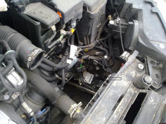

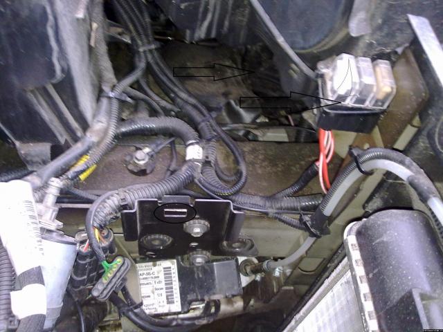

Junta Опубликовано 28 ноября, 2012 Автор Поделиться Опубликовано 28 ноября, 2012 Лицом к капоту, правой рукой мимо резонатора к лонжерону,вдоль самого резонатора. там такая пружинная защелка, на самом резонаторе. На нее надо нажать в сторону резонатора и вытягивать сам резонатор по направляющм вверх. Это понятно, а как снять большой "черный ящик" под ним? Ссылка на комментарий
Бес Опубликовано 28 ноября, 2012 Поделиться Опубликовано 28 ноября, 2012 На цифры/стрелки не обращай внимания - смотри на круги и овалы. Чтобы снять верхнюю часть - надо отклонить в сторону эту защелку и тянуть вверх - она выйдет по направляюшим/полозьям на нижней части. Нижняя часть сидит на вот этой кривой железяке с помощью такой же защелки, на таких же направляюших/полозьях на железяке. А защелка цепляется вот за это прямоугольное отверстие. Если я ничего не напутал. :blush2: Разумеется патрубок заранее открутить. Junta 1 Природа мудра, и Всевышнего глаз Видит каждый наш шаг на тернистой дороге Наступает момент, когда каждый из нас У последней черты вспоминает о Боге... Ссылка на комментарий
