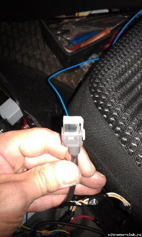

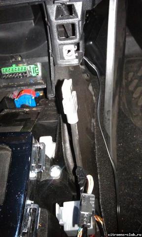

Unique Опубликовано 19 октября, 2012 Поделиться Опубликовано 19 октября, 2012 Ставил BT хэндсфри и откопал пустой разъем под центральным тоннелем. Вот такой: Лежит себе спокойно от района прикуривателей в сторону торпеды, ничем не занят, на что похож - непонятно. Кто-нибудь знает что это такое? Disclaimer для новичков, неумех, лентяев, etc: действую как в анекдоте про мышек и ежиков - "не грузите меня, я стратегией занимаюсь". Иначе говоря подсказываю направление решения проблемы, а не готовое решение. Попытки стребовать решение, обидеться, наехать и т.п. в зависимости от погоды на солнце могут вызывать обратку в спектре от "поржать" до "агрессия". Ссылка на комментарий

Unique Опубликовано 19 октября, 2012 Автор Поделиться Опубликовано 19 октября, 2012 Бес, в каком смысле? Бить током водятла при нарушениях ПДД? :girl_devil: Я по форме разъема даже не смог придумать что туда можно подключить. На ЮСБ немножко походит, но и только. Там еще второй болтается непонятный - на первой фотке внизу. Disclaimer для новичков, неумех, лентяев, etc: действую как в анекдоте про мышек и ежиков - "не грузите меня, я стратегией занимаюсь". Иначе говоря подсказываю направление решения проблемы, а не готовое решение. Попытки стребовать решение, обидеться, наехать и т.п. в зависимости от погоды на солнце могут вызывать обратку в спектре от "поржать" до "агрессия". Ссылка на комментарий

Unique Опубликовано 20 октября, 2012 Автор Поделиться Опубликовано 20 октября, 2012 Я конечно изучу проводку на досуге, но напрямую юсб туда никак не подключить. Только если этот штекер к розетке с юсб подключается, вот это было бы дело :) надо проследить куда это проводка дальше уходит. В комплектации написано "без вывода юсб и аукс", но похоже проводку таки не пожалели. Disclaimer для новичков, неумех, лентяев, etc: действую как в анекдоте про мышек и ежиков - "не грузите меня, я стратегией занимаюсь". Иначе говоря подсказываю направление решения проблемы, а не готовое решение. Попытки стребовать решение, обидеться, наехать и т.п. в зависимости от погоды на солнце могут вызывать обратку в спектре от "поржать" до "агрессия". Ссылка на комментарий

Enzo Опубликовано 20 октября, 2012 Поделиться Опубликовано 20 октября, 2012 Только если этот штекер к розетке с юсб подключается, вот это было бы дело :) надо проследить куда это проводка дальше уходит. Так оно и есть. Сиал Авто — автосервис Citroen/Peugeot +7 903 968-26-38, Южнопортовая ул., 17, стр. 3 @enzoservice Ссылка на комментарий
Бес Опубликовано 20 октября, 2012 Поделиться Опубликовано 20 октября, 2012 6574 HR ЖГУТ РАЗЪЕМ USB 6574 JV РАЗЪЕМ USB СЕРЕБРИСТО-СЕРЫЙ Похоже? :grin: Природа мудра, и Всевышнего глаз Видит каждый наш шаг на тернистой дороге Наступает момент, когда каждый из нас У последней черты вспоминает о Боге... Ссылка на комментарий

bks-83 Опубликовано 23 октября, 2012 Поделиться Опубликовано 23 октября, 2012 По всей машине разных разъемов много понатыкано. За самой торпедой только штук 5-6. Ссылка на комментарий
