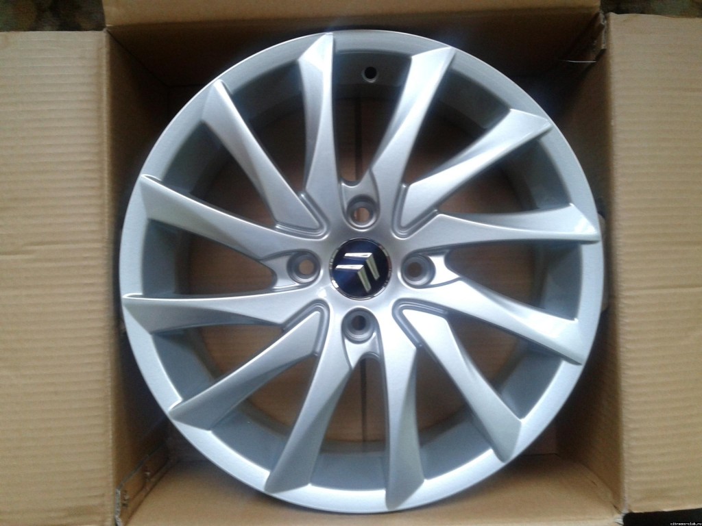

kozul Опубликовано 4 декабря, 2012 Поделиться Опубликовано 4 декабря, 2012 сегодня пришли FR REPLICA CI 607 7.0x16/4x108 D65.1 ET29 MG. Косяков нет, но на одном диске небольшая царапинка есть. Авто черное. Теперь остается только ждать весны))) Ссылка на комментарий
Михалыч42 Опубликовано 4 декабря, 2012 Поделиться Опубликовано 4 декабря, 2012 kozul, с доставкой в какую цену обошлись? Ссылка на комментарий
kozul Опубликовано 4 декабря, 2012 Поделиться Опубликовано 4 декабря, 2012 kozul, с доставкой в какую цену обошлись? 14500 общая сумма Михалыч42 1 Ссылка на комментарий

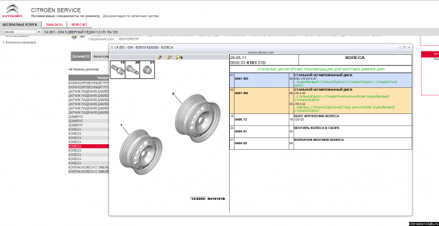

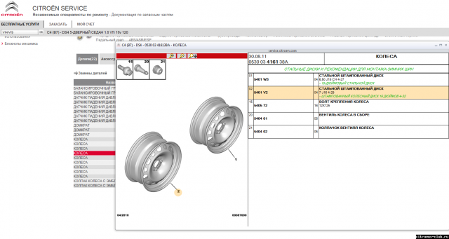

Бес Опубликовано 12 января, 2013 Поделиться Опубликовано 12 января, 2013 умножающий печаль, стандартный штамп 7 29 СТАЛЬНЫЕ ДИСКИ И РЕКОМЕНДАЦИИ ДЛЯ МОНТАЖА ЗИМНИХ ШИН Стандартный штамп 6,5??? 32. СТАЛЬНЫЕ ДИСКИ КРОМЕ РЕКОМЕНДАЦИИ ДЛЯ МОНТАЖА ЗИМНИХ ШИН Во втором случае вылет не указан что означают комментариии для/кроме зимы - не берусь судить, но диски такие есть. Природа мудра, и Всевышнего глаз Видит каждый наш шаг на тернистой дороге Наступает момент, когда каждый из нас У последней черты вспоминает о Боге... Ссылка на комментарий
bobrusyow Опубликовано 12 января, 2013 Поделиться Опубликовано 12 января, 2013 (изменено) Я бы сначала померял бы! Я тоже эти диски приглядел, но при таком вылете они скорее всего будут цеплять суппорт или арки. По сему я в сомнениях! Категорически с вами солидарен. Когда отверстия болтов не попадают в симметрию спиц выглядит не алё. Надобно брать диски с чётным количеством спиц.Во! В том то и дело, что не примеришь.Интернет-магазин с доставкой в регион.Думаю хороши будут для моего серенького Ситроенчика....даже и с непопаданием в симметрию спиц :rolleyes: Главное.....подойдут ли. Изменено 12 января, 2013 пользователем bobrusyow Ссылка на комментарий
умножающий печаль Опубликовано 13 января, 2013 Поделиться Опубликовано 13 января, 2013 (изменено) Оригинальные (заводские) параметры автомобильных колесных дисков Ситроен (Citroen) С4 B7 6.5JX15 PCD4x108 ET27 DIA 65 7JX16 PCD4x108 ET29 DIA 65 - для литых дисков ET-32 -для штампованных дисков 6J-ширина обода диска в дюймах ET - вылет колеса PCD - диаметр расположения и количество крепежных отверстий DIA - диаметр центрального отверстия Fb - допустимая статическая нагрузка (технологические параметры) P - вес (технологические параметры) Вылет колеса (ET) Это размер привалочной плоскости диска при установке на ступицу автомобиля и воображаемой плоскостью, проходящей по середине обода. Вылет «положительный», если привалочная плоскость не переходит через воображаемую плоскость и «отрицательный», если привалочная плоскость переходит через воображаемую плоскость. Центральное отверстие (DIA, ЦО и др.) Диаметр центрального отверстия, который измеряется со стороны привалочной плоскости, должен соответствовать диаметру посадочного цилиндра на ступице автомобиля. Точное сопряжение этих размеров обеспечивает предварительное центрирование колеса на ступице, что облегчает установку болтов. Окончательное центрирование осуществляется по коническим или сферическим поверхностям в отверстиях крепления диска колеса болтами или гайками. Диаметр расположения отверстий крепления (разболтовка) Отверстия крепления колеса располагаются на различных диаметрах с жестким позиционным допуском, по отношению к центральному отверстию. Чтобы диаметр «В» (PCD) расположения отверстий крепления, надо измерить расстояние «А» между центрами отверстий и умножить на соответствующие коэффициенты, которые приведены выше. Это цитата с официального сайта www.citroen-france.ru Посыл про зимние диски не догнал! Изменено 13 января, 2013 пользователем умножающий печаль Во многой мудрости много печали, и кто умножает познания, умножает скорбь. Ссылка на комментарий
Бес Опубликовано 13 января, 2013 Поделиться Опубликовано 13 января, 2013 Скрины в предыдущем посту с официального сайта. http://service.citroen.com Про зиму/лето я и сам не догнал, поэтому и сказал - ноукомментз. Природа мудра, и Всевышнего глаз Видит каждый наш шаг на тернистой дороге Наступает момент, когда каждый из нас У последней черты вспоминает о Боге... Ссылка на комментарий
